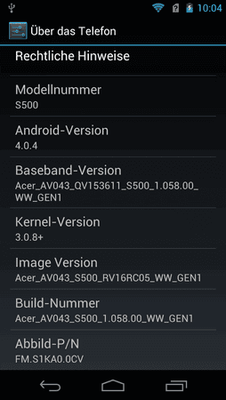

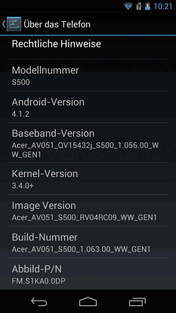

Zur Ergänzung vielleicht noch:
auch HM.H9WEK.001
unter win7 32bit

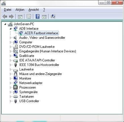

Sehr seltsam, nachdem das reboot in den Fastboot Modus einmal geklappt hat geht es auch mit adb. Sowohl "adb reboot bootloader" als auch "adb reboot-bootloader" funktionieren jetzt.
EDIT2
Die verwendeten Treiber sind die aus dem offiziellem Update und solltem dem separat zu installierendem Treiberpaket des S500 entsprechen. Unter "Programme und Funktionen"(Win7) stehen sie ziemlich am Ende der alphabetisch sortierten Liste "Windows Driver Package ..."
