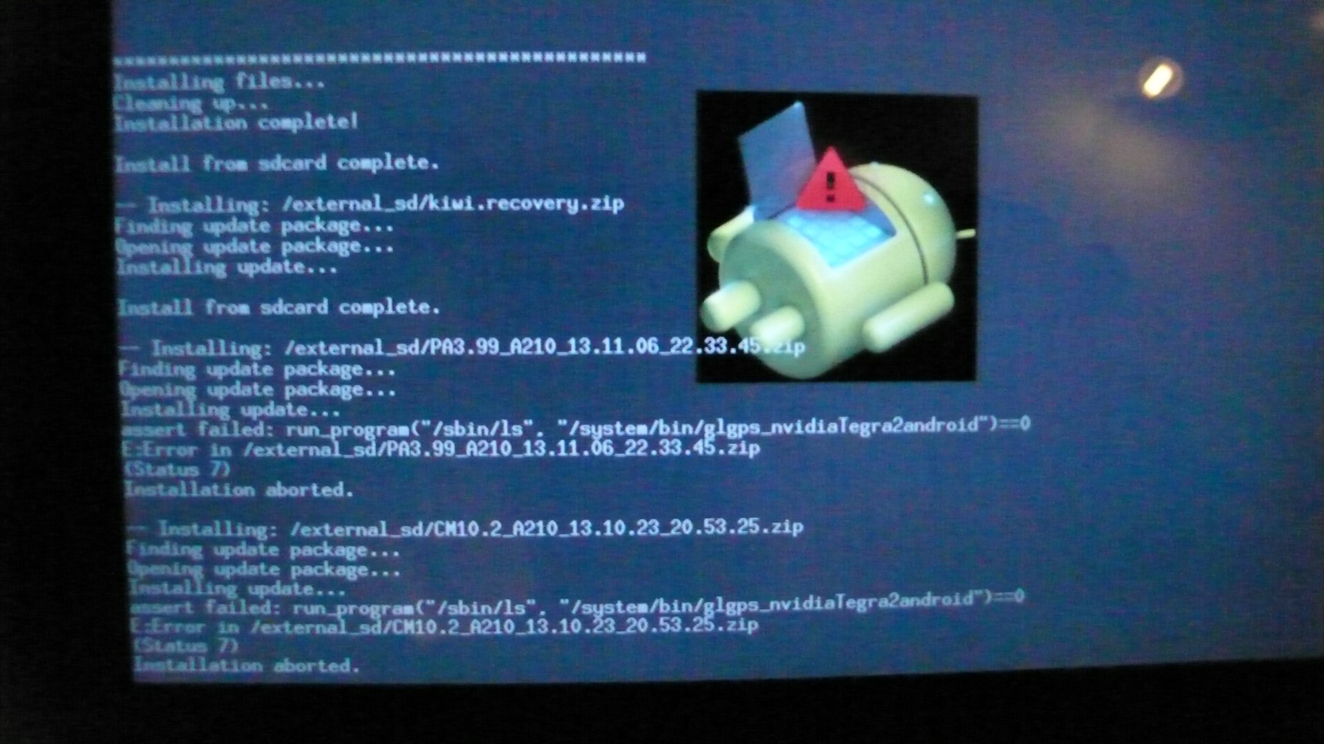

Hi, ich hatte CM10.2 auf meinem acer A210 installiert und es lief auch eine ganze weile allerdings ging zuletzt touchoberfläche nicht mehr und ich hab dann versucht per Maus ein dd Image auf das Tablet zu spielen (was keine gute Idee war). Jetzt startet das Tablet auf jeden fall gar nicht mehr. Ich komme noch in die Recovery einstellungen und habe dort einfach versucht das rom neu zu flashen allerdings kommt da immer eine Fehlermeldung (ich hab verschiedene ROMs probiert aber da war immer das selbe). Die Fehlermeldung hab ich mal fotografiert. Kann man das Tablet noch retten oder heisst es ab in die Tonne damit?? Für die Hilfe schonmal vielen Dank Thomas Hi ich hab mitlerweile den Kiwi++Recovery v1.2.3 installiert, aber leider noch kein rom.

@Thomas:
Die Fehlermeldung betrifft den Punkt, dass in meinem ROM keine Acer-Treiber dabei sind (Ich liefere die nicht mit aus, da ich das Copyright von Acer nicht verletzen möchte.), sondern ich die von der vorherigen Installation mit übernehme. Da die vorherige Installation durch das dd überschrieben wurde, sind die benötigten Dateien nicht vorhanden, daher bricht die vor der Installation stattfindende Prüfung die Installation ab, bevor irgendwas überschrieben würde.
Was kannst Du jetzt tun? Ganz einfach, Du musst erst das EDIT: Link entfernt, da nicht mehr vorhanden! Ersatz siehe [POST=6799159]hier[/POST] installieren, denn dort sind die benötigten Acer-Treiber drin, und dann ohne zu rebooten das CM Deiner Wahl installieren.
Hinweis: Das Emergency-Stock-ROM deaktiviert während der Installation den Touch-Treiber, daher muss das Kiwi++Recovery mit den Laut/Leise Tasten für hoch/runter und Power für auswählen/bestätigen verwendet werden.
Nach der Installation des CM sollte in Deinem Fall am besten noch vor dem Booten ein Wipe-Data/Factory-Reset durchgeführt werden.

Leider sieht es so aus, als wärst Du dem Link richtig gefolgt, aber der Download ist nicht mehr dort (Die Datei war nicht von mir, da ich keine Dateien von Acer irgendwo uploade) :crying:
(Sei mir bitte nicht böse, wenn ich meinen und Deinen Link entferne, dass das AH-Forum nicht auf so einen Murks verlinkt)
Alternativ gibt es noch das Lightning-Barebone-ROM, das kannst Du auch als Basis für die Installation des CM verwenden:
A210/A211 Downloadcenter
Den Link habe ich eben getestet, der funktioniert (im Moment) noch.
Wenn dieser Link auch nicht mehr funktionieren würde, müsste man leider den etwas komplizierteren Weg wählen, und das Originale Acer ROM verwenden: Download von Acer.com und das ROM mit dieser Anleitung: https://www.android-hilfe.de/forum/...210-a211-stockrom-mit-cwm-flashen.391376.html darauf vorbereiten, mit einem Custom-Recovery installiert zu werden.
