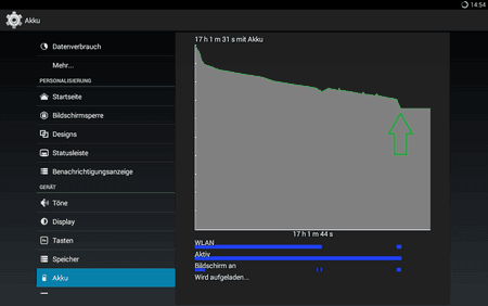

Kann es sein dass bei dem Rom der Akkuverbrauch höher ist als beim Stock Rom?
Jep! Braucht bei mir auch am meisten von allen angebotenen ROMS. Bin grad mal am schauen,ob man das reduzieren kann. Falls es klappt sag ich bescheid.
EDIT:
Also bei meinem A210 war der Fall, dass der Dienst "SystemUpdateService" das Tablet vom DeepSleep abgehalten hat. Der soll eigentlich, wie der Name schon sagt, nach Updates suchen. Da das bei einem CustomRom ja keinen Sinn macht, ist der Dienst eigentlich abgeschaltet. Aber genau das scheint den Fehler auszulösen.
Lösung: Lade dir "DisableService" aus dem Playstore. Unter dem Tab 'System' AKTIVIERST du in 'GooglePlayDienste' UND 'Google-Dienste-Framework' den Dienst "SystemUpdateService".
Hat bei mir super geholfen. Im Screenshot sieht man, wie der Akkuverbrauch nach dieser Änderung (grüner Pfeil) nahezu auf null geht.

Ok, werde es mal testen. Ist nur blöd dass man es nach jedem Reboot neu setzen muss-
