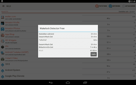

Seit einigen Wochen habe ich einen extremen Akkuverbrauch mit der ROM. Siehe Anhang. Das Tablet ist durchgehend aktiv. Das sagt auch die Akkustatistik. Es gibt keinen einzigen Moment im Tiefachlaf. GPS aus, WLAN aus, BT aus....hilft alles nix.
Bin für jeden Rat dankbar.

Sleepwalker, aufwachen und sofort eine Datensicherung machen. Der Tablettod könnte schon um's Haus schleichen!
Dann denke nach, was hast Du installiert, könnte da was sein? Was sagt der Berechtigungsmanager, hat sich was verändert, kannst Du da was drehen?
Hole Dir "App Ops" und durchforste Dein System. Setze Android Assistant ein und lösche Zwischenspeicher und Müll. Suche nach einer App für "Wake Locks"und schau, was die auswirft.
Erwäge, das System neu aufzusetzen!
Als allerletztes, wechsle den Akku (ich hätte einen aus einer Schlachtung).
Es könnte eine Speicherstörung sein, d.h., eine Datei wurde zerschossen. Mit Glück ist das behebbar, wenn Du Pech hast, bedeutet es das nahe Ende, so ist es mir und anderen unter solche Umständen gegangen.

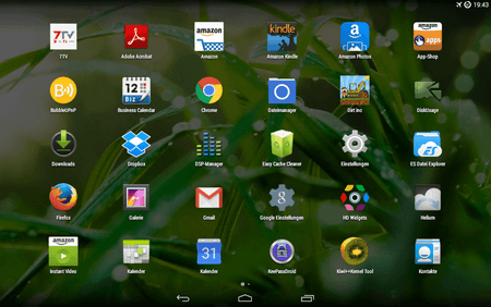

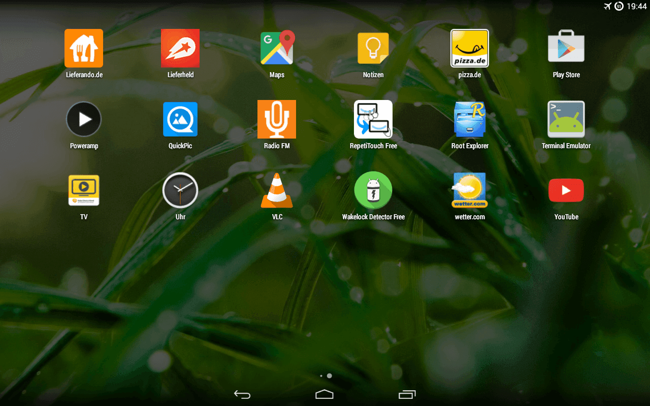

Anbei die Apps, die auf dem Acer sind....nicht viel, einiges würde ich noch löschen, aber es geht nicht :D
Den Wakelock Detector habe ich ja schon ausprobiert, der zeigt mir aber keine besondere App an. Genauso wenig wie die normale Akkustatistik, bei der man auch nur sieht, dass das Tablet IMMER aktiv ist...
Gibt es eine bessere ROM mit möglichst wenig Zusatzapps, die man eh nicht braucht? Absolut schlank und voll funktionsfähig...oder Lollipop, das wäre toll.
