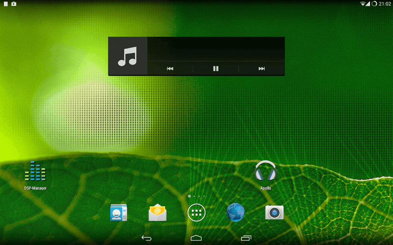

HomeScreen:

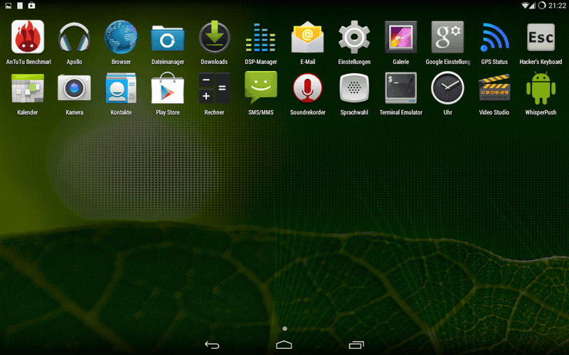

AppDrawer:

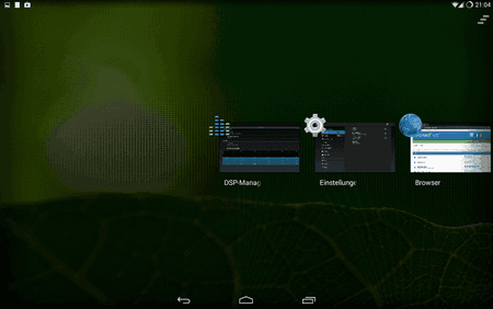

TaskSwitcher:

Hier noch ein Screenshot:
278288d1390336102-a210-a211-android-4-4-2-cm-11-cyanogenmod-11-milestone-1-taskswitcher.png
MfG Uwe
