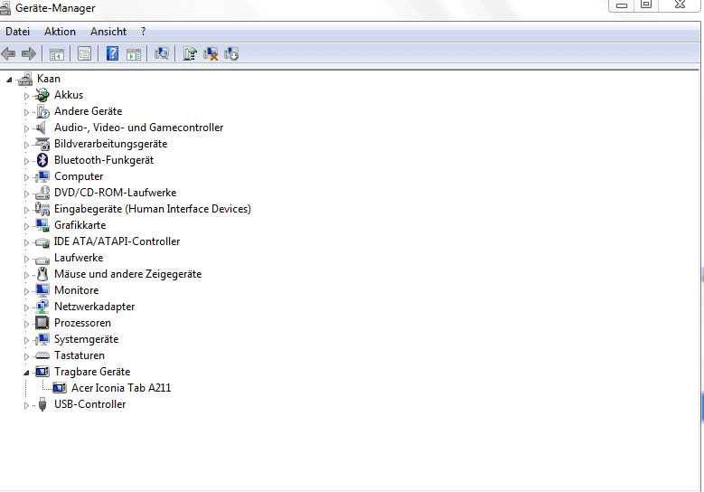

Hab die installation jetzt erfolgreich durchgeführt aber mein a211 wird noch immer nicht erkannt. Weiß echt nicht was ich falsch mache, Debugging ist an und ist per USB verbunden. Mehr muss doch nicht sein. Hier mal ein Screen:
Wird das Tablet im GeräteManager angezeigt?

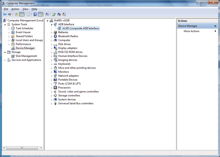

Hmm woher kommt dieses ADB Interface ? Bei mir sieht das anders aus:

Klicke mal rechts auf den A211-Eintrag->Deinstallieren->Haken bei Treiber von Festplatte löschen (oder so ähnlich). Dann den hier verwenden: Universal ADB Treiber - Download - CHIP Handy Welt
bejonwe
PS: Ungetestet, hat aber schon öfter geholfen...
Der Eintrag tragbare Geräte stammt vom A211 als Datengerät, den habe ich auch.
Dass der Eintrag für den ADB Device fehlt, zeigt an, dass die Installation der ADB Treiber noch nicht erfolgreich war, wir sollten uns darum kümmern. Den Eintrag für tragbare Geräte sollte man nicht löschen, denn der ADB Treiber läuft auf dem anderen Treiber 'Huckepack'

Was hast Du jetzt gemacht? Welche Treiber sind jetzt installiert, was zeigt aktuell Dein Geräte Manager an?
Auf dem Bild vorhin gab es bei Dir den Punkt 'Andere Geräte' mit einem Fragezeichen im Icon, darunter sollte das Tablet als ADB-Gerät zu finden sein, aber noch nicht mit einem geeigneten Treiber verküpft sein.
