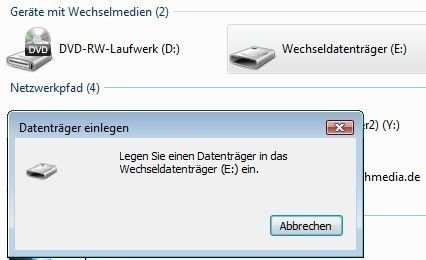

Ich habe mal eine SD-Karte reingesetzt und noch mal am PC angeschlossen...
So sieht es aus...
