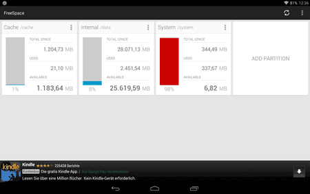

Dann installiere dir mal die App 'Freespace'. Füge die Partition /sdcard und wenn du eine ext. Sd-Karte hast, diese ebenfalls hinzu und poste mal einen Screenshot davon, sodass man alle(!) Partitionen sieht.
Bei mir sieht es so aus (siehe Screenshot).

Ich hab mal auf beiden Freespace installiert. Der Screenshot gehört zum Acer. Für das Handy wäre der Screenshot nicht so aussagekräftig, deshalb dessen Daten als Auflistung:

Hmmm, sieht soweit ganz gut aus.
