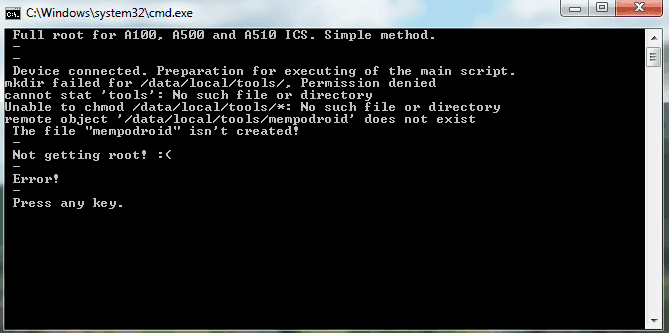

Hallo liebe Android Hilfe Gemeinde!
Ich hab schon öfters probiert mein Acer A510 zu Rooten und das neue CW11 4.4.2 Kit Kat zu installieren.
Ich bin kläglich am rooten gescheitert.
Kann mir jemand eine ausführliche Anleitung geben vom ROOT bis zum CW11?
mit freundlichen grüßen
paz55
@paz55
Nun, da wir bis dato ja nicht wissen, was und wie du das bisher bereits versucht hast, müsstest du uns schon noch ein paar weiterführende Infos geben. Nicht dass wir dir bereits Tipps geben, die du evtl. schon probiert hast. :winki:
Ansonsten, hast schon die Tipps aus Beitrag #89 probiert?
Hallo.
also ich hab den Treiber fürs tablet installiert, debuging modus aktiviert und dann ICS-rooting durchgeführt und dann kommt mir diese meldung
@paz
Versuch mal zurück auf JB zu flashen und roote dann; so hatte das bei mir 1A funktioniert... :thumbup:
