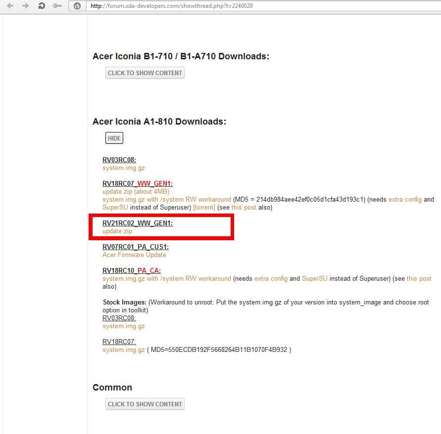

ich wollte vor ein paar Tagen an das Rooten meines A1-810 machen (erweitern um root rechte). Ich habe die Version RV21RC02_WW_GEN1, leider gibt es da nur eine update.zip mit der ich nichts anfangen kann. Ich finde auch keine Informationen dazu.
Was soll ich damit machen? Wozu ist das update.zip?
Es fehlt auch die passende system.img.gz
Anbei noch ein paar Bilder.
