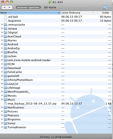

Werd gleich mal schauen ob ich ein Backup auf meiner Linux-Kiste hinbekomme. Über OSX komme ich per Android-Tool an den Speicherinhalt heran heran (siehe Screenshot). Das nützt aber nix - oder?
Falls jemand sein Gerät schon gerootet hat und die App fullscreen ausprobiert - würde gerne wissen, ob die läuft und sich der ganze Aufwand lohnt.
