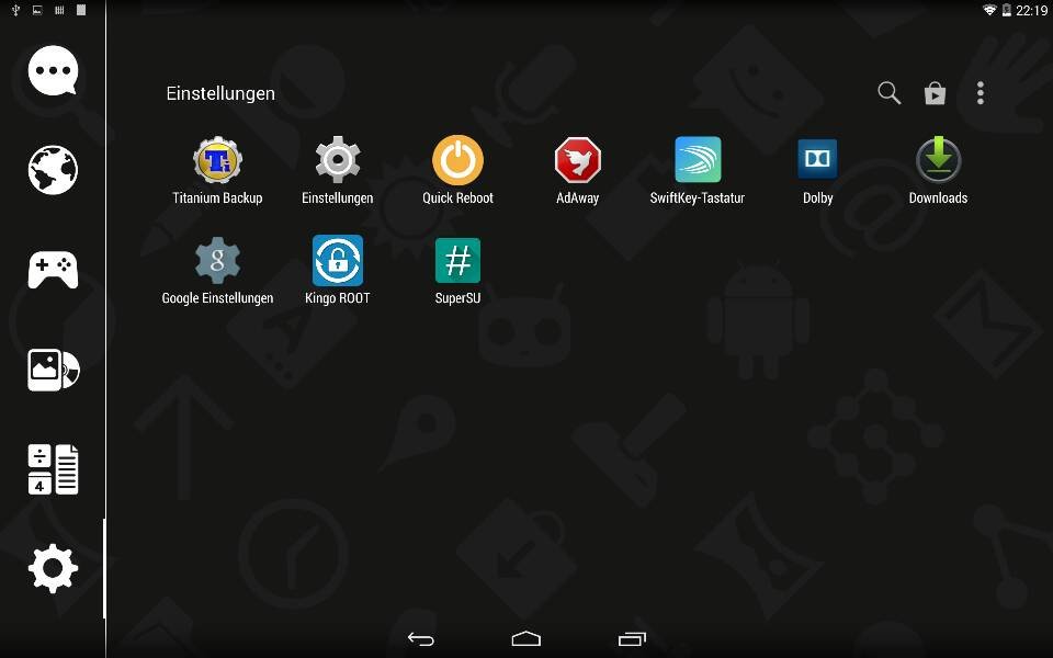

Also flashen der neueren Stock-Rom-Version und das rooten hat einwandfrei geklappt.
Leider nicht mit meiner Version, aber halb so schlimm :)
...denn nachdem ich Titanium Backup installiert hatte konnte ich ja
auch so die ganze Bloatware entfernen :p
Habe sogar Amazon Prime Instant Video zum laufen bekommen :)

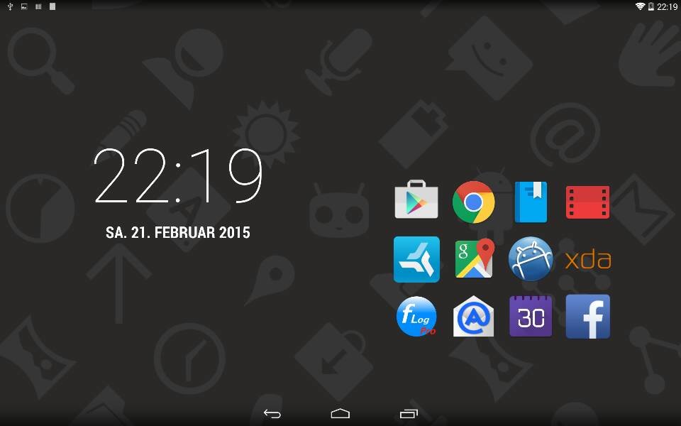

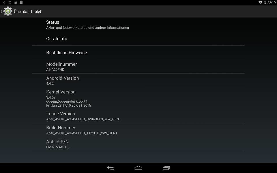

Hier mal ein paar Screenshots... :)
