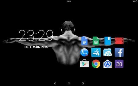

Ich hab mich mal getraut xposed framework und gravity box zu installieren... bekomme beim Neustart zwar eine Fehlermeldung aber ansonsten läuft es super!

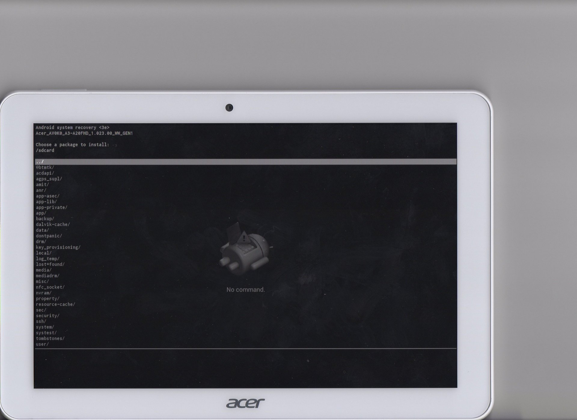

ich habe jetzt die dritte karte durch.keine chance.es wird nur das, was auf dem unteren bild ist angezeigt
Falls Du das Update auf die externe SD installiert hast, bist Du da völlig falsch. Bei Dir wird die interne angezeigt!!! Hier mal Schritt für Schritt wie Du das Firmwarefile von einer externe Karte installierst. Entweder erstellst Du einen extra Ordner oder kopierst es in das Root der SD Karte. (Root = Hauptverzeichnis)
  • Schalte das Tablet aus
  • Drücke nun Power und Vol down bis das Tablet vibriert
  • Gehe nun mit den VOL+/- Taste auf Apply Update from external Storage und bestätige mit der Powertaste
  • Warte bis Du das Bild siehst
  • Nun gehe auf Update from SD und bestätige mit der Powertaste
  • Nun erscheint dieses Bild und Dein Update ist entweder im Root Verzeichnis oder entsprechenden Ordner

hallo Knorpel,
ich glaube, dann wird meine externe karte nicht erkannt. habe die Datei genau wie von dir beschrieben auf meine externe sd karte angelegt.
sobald ich " update from externel sd " auswähle, erscheint nach kurzer zeit das, was ich auf dem bild gepostet habe.( dann springt er automatisch auf die interne ). hab 3 karten probiert ( jeweils formatiert in exFat ,in Fat , und in ntfs)
schon merkwürdig.im normalen betrieb funktionieren diese karten und werden vom acer auch angezeigt.
gibt es vielleicht eine möglichkeit von der internen upzudaten?
viele grüße,
wedras
wie groß sind den Deine SD Karten? Ich habe eine 32GB Karte drin und in Fat32 formatiert.
hallo knorpel.
so hab jetzt in fat32 formatiert und es funktioniert. ich danke dir vielmals und wünsche einen schönen abend.
