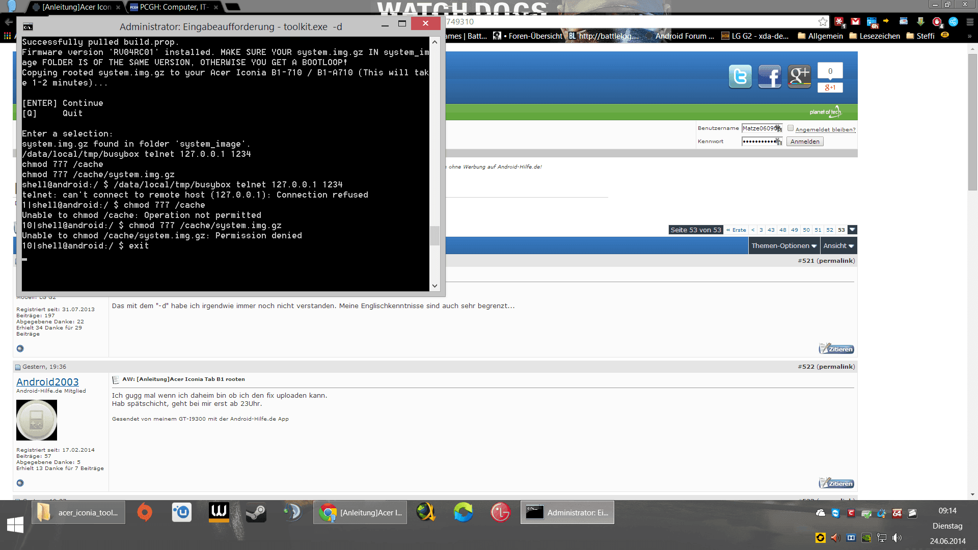

So, patch installiert, auf Fix geklickt, wieder deinstalliert. Ist das richtig, dass der patch für das A-71 ist? Ich habe das A-710... :confused2:
Toolkit ausgeführt: Wieder die gleiche Fehlermeldung:
Failed to copy...: permisson denied. try to run irgendwas mit "-d"...:cursing:
Kriege hier noch nen Vogel. Da kann doch nicht so schwer sein. Mit Samsung, HTC, LG oder Nexus hatte ich noch nie Probleme. Zumindest keine unlösbaren...
Edit: Jetzt habe ich das "-d" verstanden...
Fehlermeldung siehe Screenshot...

So, nachdem Android2003 gestern per Teamviewer versucht hat das Tablet zu rooten, muss ich feststellen:
Leider keinen Erfolg gehabt...:sad:
Das Problem ist:
Es wird eine Verbindung mit Telnet hergestellt, die dann beim kopieren vom Image abbricht. Ich habe die Image Version RV04RC01_WW_GEN1 drauf. Diese wird mir als die aktuellste angezeigt. Android2003 meinte gestern, ich m,üsste erstmal die RV04RC05 installieren. Diese ist aber nur für das A-71, ich habe allerdings das A-710.
