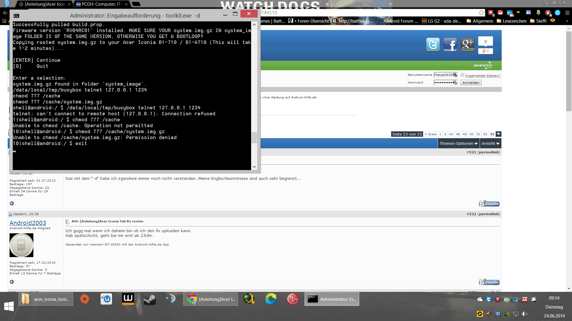

Hättest Du vielleicht auch eine Idee, warum das rooten bei mir nicht funktioniert? Ich habe inzwischen mehrere Images getestet, keines davon ließ sich kopieren. Es kommt immer die Meldung: no permissions to copy...
Vermutlich die telnet session nicht aufgebaut. Bräuchte aber wenn schon die ganze Ausgabe.
Aber gerne doch...
Jap. Telnet läuft nicht.
Wenn es nach mehrerem Probieren nicht funktioniert, versuche Telnet server manuell zu starten, und zwar dann, wenn das tool dir sagt, du solltst es entsperren.
Eine Anleitung dafür gibts im XDA Brett auf seite 1 im FAQ. Viel Glück.
