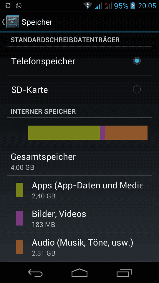

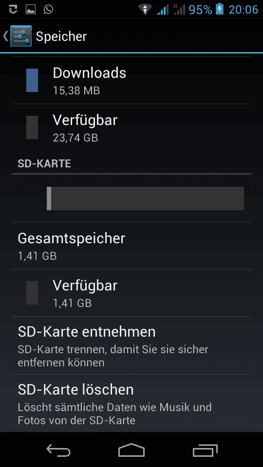

Ich hab bei meinem Acer Liquid E1 nach der Anleitung von Daniel die vold.fstab geändert, und eigentlich hat auch alles geklappt. Nur ein problem hab ich trotzdem noch, und zwar habe ich es mit einer 32GB sd card gemacht, und die wird auch so erkannt, nur der Gesamtspeicher wird immernoch als 4GB angegeben. Und die Apps speichern meist immer noch auf dem vorherigen Telefonspeicher. Meistens wird dann in etwa soetwas angezeigt : Telefonspeicher voll, Systemfunktionen eingeschränkt. Wisst ihr was ich da machen kann/machen muss ?
Screenshots hier angehängt :
Irgendwas stimmt definitiv nicht, du hast ja widersprüchliche Angaben.
Einerseits heisst es Gesamtspeicher 4GB, in diesem Gesamtspeicher hast du aber 2.4GB Apps, 2.3GB Audio und 23.74GB Verfügbar ... Also die Anleitung scheint beim E1 nicht bei allen so zu funktionieren, wie weiter vorne beschrieben.

Irgendeine idee was ich machen könnte ? Vielleicht muss/kann man noch irgendwo einen wert ändern, ich kenne mich in dem Bereich leider nicht so aus. Ich hab das Handy ja gerootet, wenn ich es jetzt auf den werkszustand zurücksetze, ist der root dann immernoch vorhanden ? Dann werde ich es nämlich so nochmal versuchen, vielleicht klappt es ja mit einem frisch aufgesetztem System... :confused:
[FONT=&quot]Bei meinem Acer Liquid E1 steht der Gesamtspeicher auch nach wie vor auf 4GB, aber trotzdem hab ich die gesamten 16GB meiner SD - Karte zur Verfügung.[/FONT]
