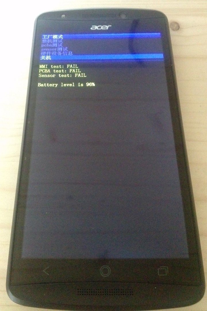

Der Support war am Telefon gerade zwar nett und bemüht, allerdings nur mäßig kompetent und überhaupt nicht hilfreich. Bekannt ist das fehlerhafte Update. Ein Werksreset soll helfen. Wie ich den durchführen soll, ist mir aber schleierhaft. Zunächst war ja das Display dunkel, das Handy aber offensichtlich noch an. 5s auf den Power-Knopf drücken brachte nix. Der Support meinte, ich solle dann bitte den Akku kurz entferen. Äh. Ja. Danke...
Nachdem es dann am Ladegerät plötzlich doch ging und ich es trotz der nervigen dauerhaften Fehlermeldung herunterfahren konnte, fuhr es allerdings nicht wirklich runter, sondern bootete sofort wieder. Landete aber in einem merkwürdigen Bootmenü mit chinesischen/koreanischen (oder so) Einträgen. Absolut keine Ahnung, was ich da tun kann/soll. Ausschalten via Power-Knopf geht nicht.
Kennt jemand das Menü und kann mir sagen, was die Einträge bedeuten?
Es sind 5 Einträge, alle enthalten asiatische Schriftzeichen, der 2. und 3. Eintrag zusätzlich ein "pcba" und "sensor". Unter dem blauen Menü steht in gelb: "MMI test: FAIL", "PCBA test: FAIL", "Sensor test: FAIL", "Battery Level is 96%"
Vom Support kam dann nur noch, dass ich es einschicken müsste, oder beim Händler nachfragen solle, ob er es tauscht und dass man das Update dann nicht installieren solle (SUUUUPER Tipp...), außerdem solle ich das Handy liegen lassen, bis der Akku leer ist (noch viel superer... wie lange dauert das in dem Zustand bitte? 2 Wochen???)

Ich habs spaßeshalber einfach mal gewagt und die Menüpunkte angewählt. Passiert bei keinem was. Scheint so, als sei mein Gerät hinüber. Klasse Leistung!

Alter.... was ist denn das für ein Rotz!? Jetzt hab ich einfach nochmal lange auf den Power-Knopf gedrückt... jetzt rebootet es plötzlich. Was ist denn das für ein Scheiß?
Mal sehen, ob ich es jetzt herunterfahren kann und dann normal ins Menü komme, um einen Reset durchzuführen.
Ergänzung:
nachdem ich nun irgendwie wieder in das chinesische Menü gekommen bin, in dem wieder nix passiert ist und ich dann Power-Knopf, Lautstärke + und - (in welcher Kombination und Reihenfolge genau, weiß ich nicht) gerückt habe, wechselte das Menü und ich konnte den Recovery Mode auswählen und bin nun im Recovery Menü. Mal sehen, ob der Factory-Reset jetzt funktioniert.

@ Bearonic: Das besagte Chinamennü ist das Testmenü, denn Acer ist ein Taiwanesischer Hersteller. Glaube Tastenkombi ist Power und Laut, aber spielt eh keine Rolle, weil das nicht von Belang ist.
Aber mal allgemein zu deinem Problem: Du solltest dein Telefon auf jeden Fall downgraden, Anleitung habe ich im Startbeitrag verlinkt. Gerade weil du dein Telefon ja noch neu starten kannst. Grundsätzlich empfehle ich in der Zwischenzeit in den Einstellungen, die Anzeigedauer beim Display auf dauerhaft zu stellen, zumindest bis du wieder alles zurückgesetzt hast. Ernsthaft, bitte gib nochmal Feedback was du bislang mit deinem Telefon gemacht hast. Wir wollen das Problem einkreisen.
