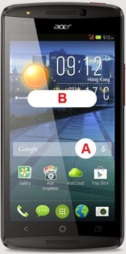

Hier mal die Möglichkeiten zur Displaywiederbelebung, wenn man vom dunklen Display betroffen sein sollte:
Grundsätzliches: Euer Display ist nicht defekt, es ist ein Bug durchs Update, der auch nicht bei jedem aufzutauchen scheint. Das Display reagiert auch noch auf Eingaben, aber ist dennoch dunkel. Man kann es aber noch bedienen, was auch mein Lösungsansatz ist oder vielmehr einer davon. Wichtig ist: Wenn ihr Euer Display wiederbelebt habt, beziehungsweise das Telefon wieder startet, dann solltet ihr die Displayanzeigedauer zwischenzeitig auf dauerhaft an einstellen. Dies macht ihr in den Einstellungen, Display. In jedem Fall ist meine Downgradeanleitung dringend empfohlen, denn die neue Firmware scheint bei eurem Telefon Probleme zu machen und das Display stirbt sonst genau wieder in dem Moment, wo man eigentlich das Smartphone braucht.
Zuerst bitte folgende Möglichkeiten zur Displaywiederbelebung probieren:
Powerknopf lange drücken, mindestens 10 Sekunden. Mit Glück fährt es runter. (Hat bei mir nicht geklappt, aber bei User bearonic)
Telefon an den Strom stecken und nach einem Augenblick wieder ziehen. (hat bei bearonic funktioniert, bei mir nicht)
Kopfhörer einstecken, wieder ziehen, eventuell nochmal ein paar Sekunden später wieder einstecken und ziehen. (hat bei mir einmal geklappt)
Ruft euch mal an, eventuell springt das Display dann an (bislang ungetestet)
Akku leerlaufen lassen (kann richtig lange dauern)
Wenn das alles nicht klappt, die funktionierende, aber etwas frickelige Lösung, da man das Display blind bedienen muss, denn es ist ja nichts zu sehen. Bitte Anleitung erst lesen und verinnerlichen, denn man muss echt flott sein.
1. Warten bis sich euer Display normalerweise abschaltet, also ruhig nen Minütchen das Acer liegen lassen.
2. Kurz Power drücken, als ob ihr das Display aktivieren wollt. Ihr seht nichts, aber seid nun auf dem Lockscreen.
3. Jetzt lange Power drücken, als ob ihr das Telefon herunterfahren wollt, also ruhig 3 Sekunden. Nun gern 2 Sekunden warten
4. Jetzt muss man fix sein, denn ihr habt ja ziemlich sicher auch die sekündlich auftauchende Fehlermeldung. Die muss zuerst weggedrückt werden, dann muss man ausschalten drücken und danach noch den Dialog mit ok bestätigen. All das muss ja weiterhin blind geschen. Aber mal stückchenweise:
Erst auf dem Bildschirm in Bereich A drücken (etwa zwischen der Hälfte und den Anfang des letzten Drittels vom Display)
Nun in Bereich B drücken, also Ausschalten
Zu guter letzt wieder in Bereich A drücken, um den Ok Dialog zu bestätigen.
Das muss alles richtig fix geschehen, denn die Fehlermeldung kommt ja sonst in der Zwischenzeit wieder, also wirklich A, B, A. (Klick, klick, klick)
Das klappt hundertprozentig, aber ich musste es selber ein paar mal wiederholen, denn man arbeitet ja blind. Daher echt etwas gefummel notwendig, ansonsten immer mal wieder abwechselnd durch drücken der Bereiche erneut probieren.

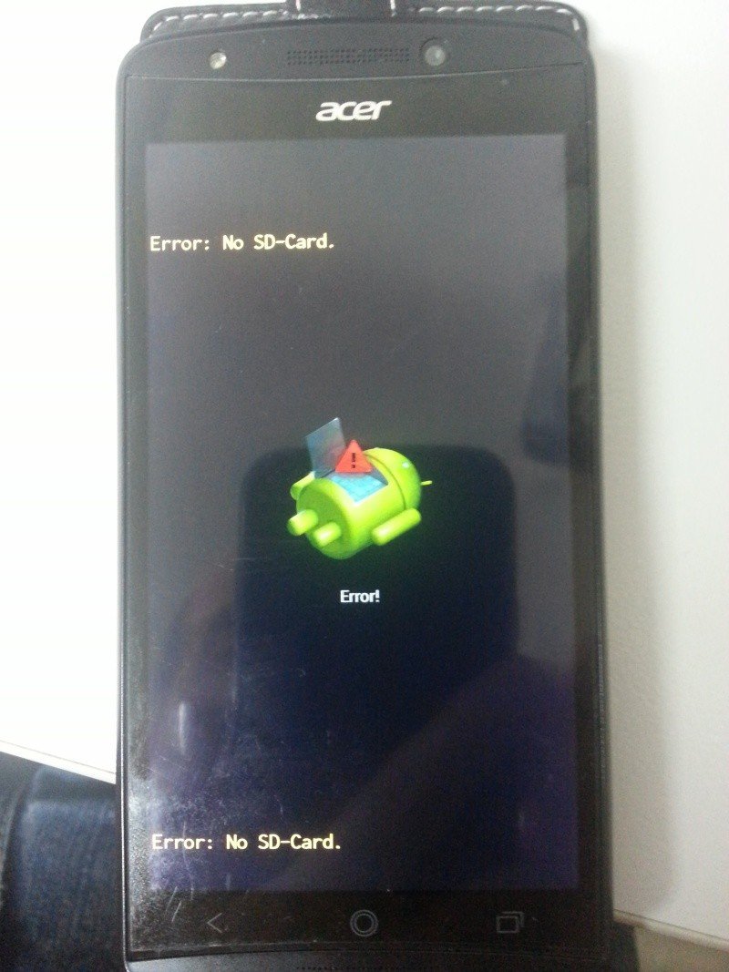

Dummerweise habe ich auch ohne vorherige Recherche das Update installiert und erhielt die permanente systemui-Meldung :mad:
Ich konnte leider weder das Downgrade auf 1.014 machen, da ich irgendwie keinen Zugriff per USB auf das Handy bekam. Das Recovery im Handy behauptete beim Versuch des User Backups: "No SD Card". :sneaky:
Wipe cache brachte keine Verbesserung, also hab ich - da ich keine wichtigen Daten drauf waren (alles in der Cloud ;)), sondern nur viel Arbeit der Appeinstellungen etc. - einen Werksreset im Recovery gemacht.
Jetzt geht das System-UI zwar wieder und es lädt gerade fleissig die Apps herunter, aber ärgerlich ist das schon.
Eine Verbindung per USB-Kabel mit dem PC ist immer noch nicht möglich. Beim Anstecken findet Windows(7)-Update nichts und der USB-Treiber von Acer (USB2.0-Treiber, 10.08.2014) hinterlässt nur eine Fehlermeldung (Bei der Installation ist ein Fehler aufgetreten. MTP Device. Ein Dienstinstallationsabschnitt dieser INF-Datei ist ungültig.) und im Gerätemanager nur ein Unbekanntes Gerät mit der Meldung ungültige INF-Datei.

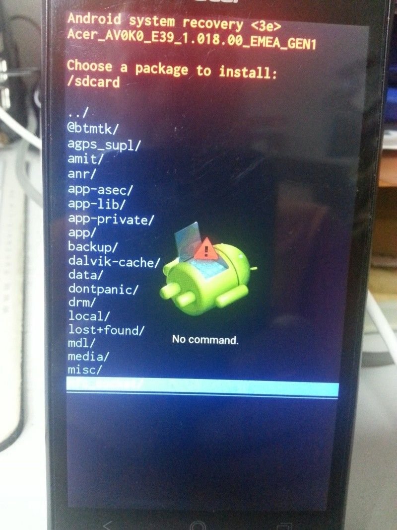

Hab jetzt nach dem Reset nochmal getestet, es bleibt im Recovery bei "Error. No SD-Card.", wenn ich User Backup versuche. Update von SD-Card ist für mich dann auch ausgeschlossen, dort finden sich unter den angebotenen Ordnern nichts (siehe Anhänge).

Ok, also bei der einen Geschichte was mit dem PC, die sd Sache ist aber weiter komisch. Wenn es sich ergeben sollte, vielleicht mal von jemand anders ne sd Karte leihen und damit probieren, denn vielleicht ist deine sd Karte angeknackst oder vielleicht auch was mit den Kontakten beim Acer.
Wenn du jetzt auf Anhieb keine neue SD Karte bekommst, kannst du auch mal vorsichtig die Kontakte der Karte mit einem Q-Tip (Ohrstäbchen) und etwas Isopropylalkohol reinigen. Wenn du das nicht hast, dann versuch mal Glasreiniger oder notfalls Wodka :scared: Q Tip befeuchten, drüber putzen, danach Kontakte mit der anderen Seite trocknen und gern auch noch nen Moment warten, damit auch die Kontakte wirklich wieder trocken sind.
