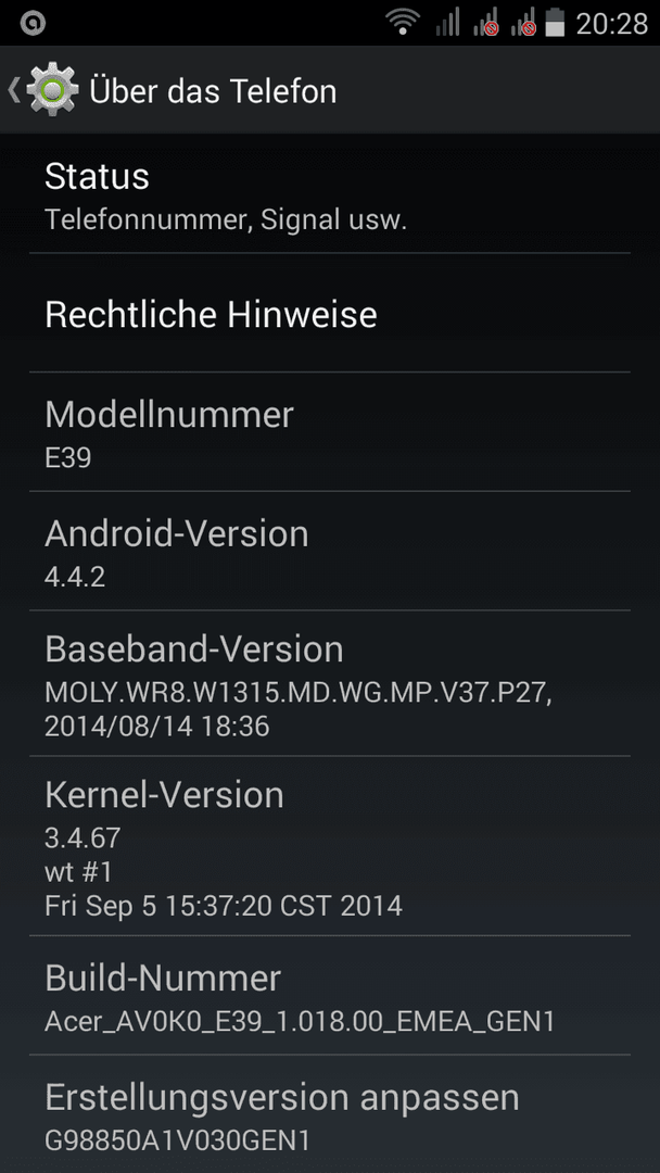

Hi,
ich habe das Update vor 10 Minuten heruntergeladen.
Es läuft bisher alles rund, kann keinen Fehler feststellen.
Ich benutzte das Smartphone jetzt seit über einem Monat. (Mit 3 SIM-Karten und einer SD Karte)
Root oder irgendeine Veränderung am Launcher habe ich nicht.
Ich habe jediglich einige Apps deaktiviert.
Während ich das Update heruntergeladen und installiert habe, habe ich es nicht aufgeladen oder mit sonst irgendetwas verbunden
Im Anhang meine momentanen Systeminformationen mit neuem Update.
