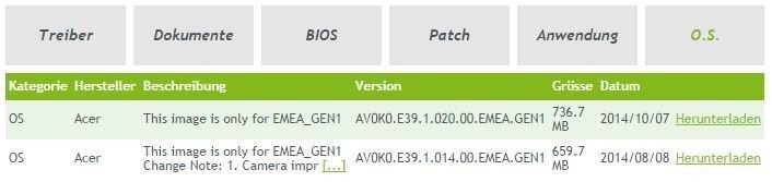

Die Version 1.020 ist jetzt auch auf den Servern von Acer zum Download verfügbar ...
