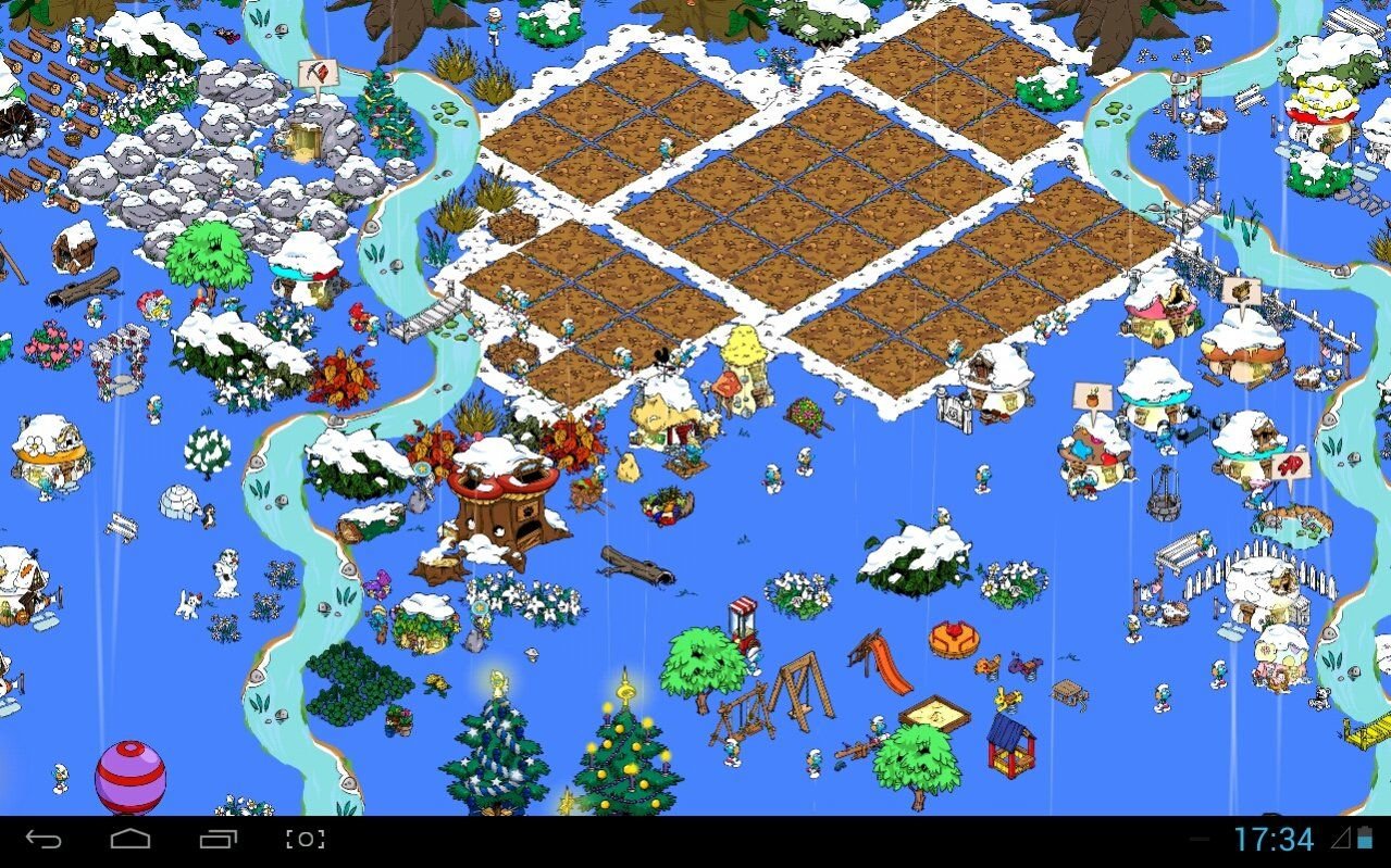

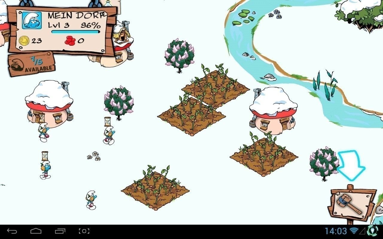

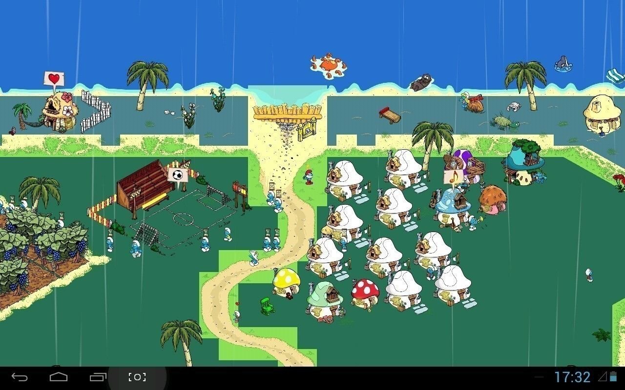

da ich das Tab hauptsächlich für meine Frau gekauft habe, damit Sie Ihr geliebtes "Smurf Village" weiterspielen kann bin ich mehr als enttäuscht von der derzeit schlechten Kompatibiltät der GPU "Vivante GC1000+".
Anbei 2 Screenshots des Spiels die massive Grafik-Probleme mit der aktuellen Version zeigen.
1. Die Wiese ist nicht "grün" sondern "dunkelgrün", aber auch nicht als Wiese zu erkennen sondern als falsch erkannte Grafikelemente (rechteckige Umrisse) - Bild 1
2. Der Schnee auf der Wiese ist "blau" statt "weis". - Bild 2
2. Die Dörfer (Häuser) haben teils die kpl. falschen Farben "weis" statt "bunt". - Bild 1
3. Ein automatischer Erntevorgang bringt die GPU ins Ruckeln und lässt keine weiteren Aktionen zu (ging mit einem RK3066 und Mali problemlos).
Fazit:
Es ist nicht wirklich unspielbar, aber auch nicht wirklich schön...
Ich bin jetzt wirklich am Überlegen ob ich das Gerät zurückgebe...(das kann ich meiner Frau nicht antuen :-()
