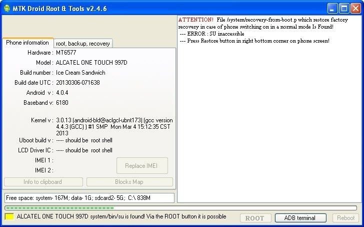

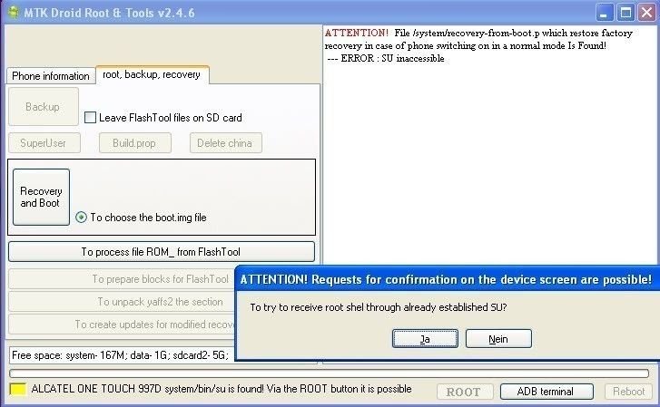

so irgendwie funkt bei mir das Rooten nicht. Ich habe schon einmal das Handy gerootet gehabt, dann habe ich blöderweise die Firmware aktualisiert, womit die Root-Rechte weg waren :(
Jetzt probiere ich das ganze nochmals nach der Anleitung und komme nicht viel weiter. MTK_Tools 229 bleibt hängen. Im Internet habe 2.4.6 gefunden (DepositFiles). Mit der Version hat es nach einem Fullwipe kommt es zwar hoch, aber nix...
Hat irgendwer eine Idee, was ich mit den beigefügten Bildern machen kann?

Versuchs mal mit lesen. Er überschreibt bei Euch nach einem Reboot das CWM-R durch das factory recovery:(
Die Lösung ist:
Benenne es um /system/recovery-from-boot.p -> /system/recovery-from-boot.p.original
oder
rename das verantwortliche shell script
OraAndroid schrieb:
Die Lösung ist:
oder
Sorry, aber da kommen nur mehr Fragen auf. Äh', wie soll ich denn auf /system/ zugreifen, wenn ich keine root-Rechte habe? Funkt das irgendwie über die adb? falls ja, dann wäre noch ein dezenter tipp bzgl 'Was hineinhacken?' hilfreich :o
Und, was heißt der zweite Teil? Ich klicke nur im MTK-Tool auf ROOT, sonst nix. Welches Skript umbenennen?:huh::blushing:
Wenn Du es mit meiner root Anleitungl soweit hast, das root in der shell vorhanden ist, dann rename mittels adb das file
/system/recovery-from-boot.p zu /system/recovery-from-boot.p.original
adb root
adb remount
adb shell mv /system/recovery-from-boot.p /system/recovery-from-boot.p.original
Das wars.

Der Grund für Aktion ist, das meine Root-Rechte nicht komplett funktionieren. Bei Avast kann ich die Firewall nicht aktivieren und bei SuperSU kommt folgende Fehlermeldung "Es ist keine SU-Binary installiert und SuperSU kann sich nicht installieren...", der RootChecker sagt allerdings das alles ok ist:mellow:
Eine Rücksetzung auf die Werkseinstellung schmeißt den Root ja nicht raus, ich hab jedenfalls nichts gemerkt.
Ein erneutes Rooten brachte leider auch nichts, da der Schritt bei mir nicht auftaucht.
Der Rootvorgang beginnt, am Ende des Root-Vorgangs poppt ein Fenster auf mit dem Titel „It is nescessary to keep ROM!“, dort drückt ihr auf nein.
Jetzt erscheint ein Fenster mit dem Titel „Established Superuser isn´t found“, hier klickt ihr auf ja.
Gestartet habe ich das Handy wie beschrieben und er zeigt mir dann den "FactoryMode" an.
Also was läuft bei mir falsch bzw. wo liegt der Fehler?
