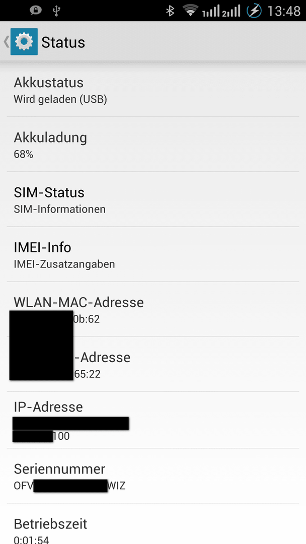

Ich habe die italienische 4.4.2 geflasht, funktioniert soweit einwandfrei, wenn da nicht wieder mein alten Problem wäre: Das Telefon erwürfelt sich bei jedem Start neue MAC-Adressen, wodurch z.B. die Bluetooth-Kopplung zur Freisprecheinrichtung nach jedem Neustart des Telefons flöten geht.
Siehe beigefügte Screenshots...
Das letzte Mal, als ich das Problem hatte, half mir der Tipp, mobile_info.img mit dem Flash Tool neu zu flashen.
Damals half das auch, jetzt leider nicht.
Irgendwelche Ideen?
