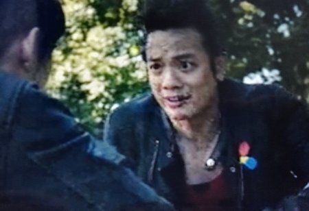

@Stricted
> kein Widevine DRM im nächsten build behoben
Ich habe den heutigen Build lineage-14.1-20180515-UNOFFICIAL-ttab eingespielt, Netflix ist noch pixelig.
Muß ich da bei mir in den Einstellungen suchen oder ist das irgendetwas das nur Du fixen kannst?
Davon abgesehen, schon mal vielen Dank für Deine Arbeit!
mit einstellungen wirst du da wahrscheinlich nichts dran machen können
ich schiebe das pixeln jetzt einfach mal auf die codec probleme oder die langsame cpu :)
an den codec problemen bin ich dran

Hat Netflix denn mit der vorherigen Version von LineageOS funktioniert? Ich habe nämlich Netflix am laufen und da ist gar nichts an Problemen. Habe allerdings die erste Version für das puls die heutige Version habe ich noch nicht installiert.
Ich habe das Lineage heute erst installiert und gleich die aktuelle Version genommen. Bei Bewegungen gibt es starke Blockartefakte und die Leute haben soetwas wie eine Halo um sich rum.
ABER das ist alles kein Drama, das Puls ist mein Zweittablet, wenn das andere mal keinen Strom mehr hat.
Insoweit bin ich zufrieden. Wenn es in Zukunft gefixt wird super, wenn nicht, dann nicht.
