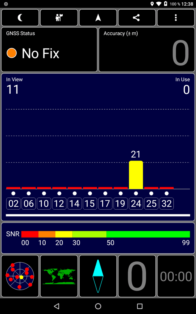

Bei mir funktioniert GPS nicht... hat irgendeiner von euch auch Probleme damit?
ich hatte die gps funktionalität komlett aus der rom rausgenommen da es nicht funktionierte
funktioniert gps denn mit der stock rom? (ich bin der meinung dort funktionierte es ebenfalls nicht)
btw. es wird innerhalb der nächsten stunde ein update mit den mai sicherheits patches geben (wurden heute in den lineage nougat source gemerged)
Ja gps funktionierte ich hatte es mal eine Zeit lang im Auto als Navi. War mir aber irgendwie zu groß und es passte nicht so wirklich rein aber das ist eine andere Geschichte. Jedenfalls lief es mit Sygic gps Navigation perfekt, ergo hat es gps was auch funktionierte.
dann werde ich mir die gps geschichte die tage nochmal anschauen
gps wird mir dem nächsten update funktionieren
Reaktionen: blubberex, BlackThunder88, det-happy und 4 andere
Super, danke. Ich Freue mich darauf!
