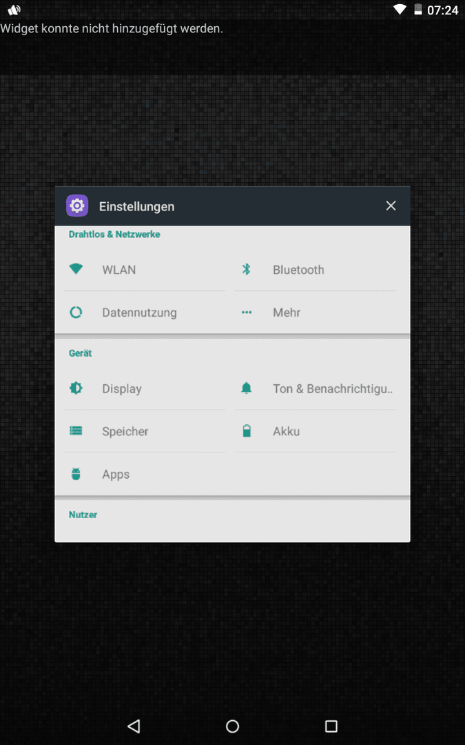

Nachdem das Puls dank SuperSU, Nova Launcher, Titanium Backup und Xposed jetzt benutzbar ist, bleibt nur noch ein störender Schönheitsfehler. Screenshot_2015-12-22-07-24-04.png
Von welcher App könnte dieses Widget in der Übersicht sein?

lxuser schrieb:
Nachdem das Puls dank SuperSU, Nova Launcher, Titanium Backup und Xposed jetzt benutzbar ist, bleibt nur noch ein störender Schönheitsfehler.Anhang anzeigen 456647
In der Übersicht befindet sich in der oberen Zeile das Suchfeld von der GoogleApp. Wenn du die App runter geschmissen hast wird es mit Sicherheit daran liegen.

Danke, es war das Suchfeld. Ich hatte keine App deinstalliert, sondern erstmal nur mit Titanium Backup eingefroren und testweise wieder aufgetaut. Änderte jedoch auch nichts an der Fehlermeldung "Widget konnte nicht hinzugefügt werden". Mit GravityBox [LP] -> "Sonstiges" -> "Sichtbarkeit der Suchleiste" konnte es dann entfernt werden.
