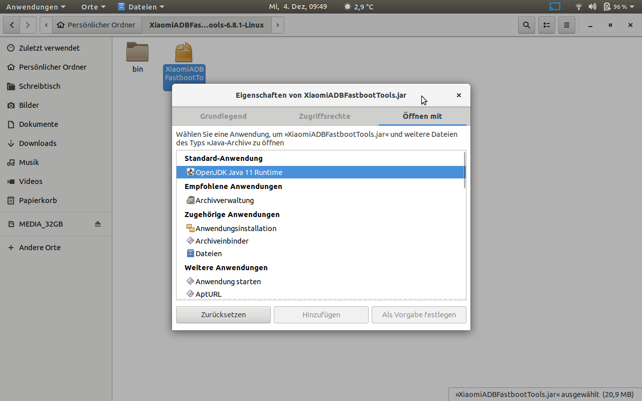

... also bei mir startet nach dem Doppelklick auf die .jar leider gar nichts.
Woran kann das liegen?
@hemue
Java installiert ? Welche Windows Version ist im Einsatz ? Wenn alles installiert ist, rechte Maustaste auf die jar Datei...öffnen mit...Java Programm auswählen und Haken bei immer mit Java öffnen
So sieht das zb bei Ubuntu aus aber im Prinzip das selbe wie bei Windows

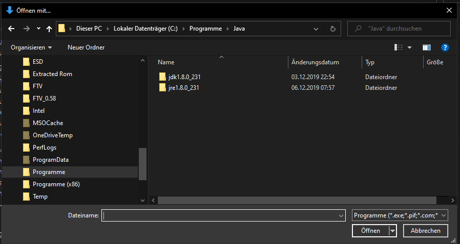

... Java ist installiert.
Win 10
... beim Auswählen von "Datei öffnen mit" hakt es bei mir. Java bekomme ich nicht angezeigt. Nach wählen des Programm komme ich in in diverse Unterordner mit verschiedenen .exe ... dann geht nicht weiter.
Es öffnet sich dann bestenfalls kurz ein DOS-Fenster und das war es dann ...
