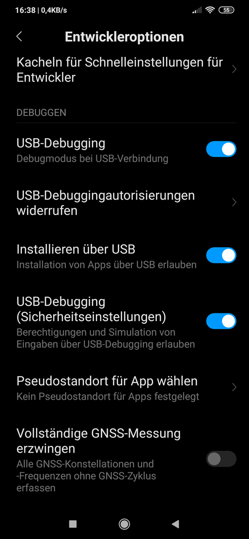

Hab ich was übersehen ?Screenshot_2019-12-10-16-38-08-299_com.android.settings.png
Das "Installieren über USB" und "USB Debugging (Sicherheitseinstellungen)" ist bei mir aus. Und funzt. Also nur "USB Debugging" anmachen reicht. Vielleicht neu starten nach dem aktivieren aber sollte nicht nötig sein.
