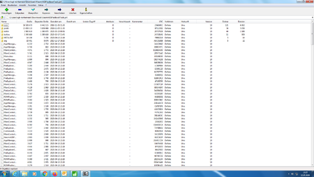

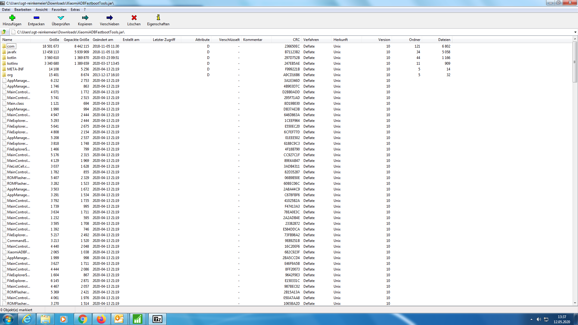

Hallo. bei mir öffnet sich das gesamte Verzeichnis der ADB/Fastboot.jar Datei. Ich sehe es dann so (ähnlich), ist hier mein Dienstrechner.
Ein Screenshot wäre echt gut, da ich unter "nur das komplette Verzeich nis" nicht viel verstehe.
Edit: Wo kommt auf einmal der letzte Beitrag her? Merkwürdig...
Wenn ich zuhause auf die ADB/Fastboot klicke, öffnet sich so das Verzeichnis, ich werde mal ein anderes Notebook probieren (mein Verdacht ist entweder ein Virenscanner oder das Java nicht installiert ist).
Hallo. Du versuchst etwas aus einem gepackten Archiv zu starten. Das Archiv in deinem Downloadordner bitte mal mit rechts anklicken und "Entpacken nach" (oder ähnliches) anwählen. Du befindest dich nämlich gerade in deinem 7zip-Programm.
Wieso wird die jar-Datei denn bei dir mit 7zip geöffnet? Rechts klick auf die Datei und dann öffnen mit -> java auswählen. Fertig.
Hallo, ich wollte nur ein Bild schicken, was ich mit den Verzeichnis meine, hier auf meinen Rechner habe ich kein Java installiert .
Schaue heute abend noch mal zuhause.
So sieht halt eine Ordner-Struktur innerhalb einer jar Datei aus. Hat dich aber nicht zu interessieren, denn dort hast du nix zu suchen. Die Jar MUSS! mit Java geöffnet werden. Nicht ausgepackt, oder sonst irgendwas.
Ja, das weiss ich nun auch, aber das tat/Tut sie ja nicht, melde mich mal in 2 - 3 Stunden.
Ja normal kann sie das nicht. Da du ja erwähnt hast, dass du kein Java installiert hast. Hol das nach, dann geht das.
