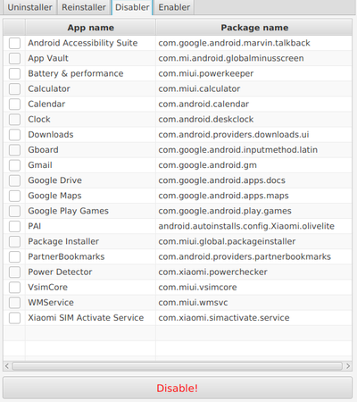

Die Macher vom Xiaomi-ADB-Fastboot-Tool testen welche Apps gefahrlos disabled oder deinstalliert werden können und diese Apps sieht man dann auch im Tool. Man kann natürlich auch per ADB Shell deaktivieren oder deinstallieren, dann aber auf eigene Gefahr. Wenn irgendwelche Apps im Xiaomi-ADB-Fastboot-Tool nicht angezeigt werden dann wurden sie entweder noch nicht getestet oder es wird davon abgeraten diese zu deinstallieren oder zu deaktivieren. Habe früher auch immer gleich mit ADB Shell gemacht aber mittlerweile benutze ich auch das ADB-Fastboot-Tool bevor ich was falsches lösche oder deaktiviere.
Reaktionen: MediaXplorer, M--G und (gelöschtes Mitglied)
habs gerade mal angesehen. Scheint echt schön einfach! Ich liebe einfach!!! Warum habe ich mich da nur selber versucht???
(War rhetorisch gemeint!)
Reaktionen: bauch
@nate2013
Genau so ist es. Ich nutze auch nur das Xiaomi ADB Fastboot Tool. Es wäre cool wenn es so ein Tool noch für andere Hersteller geben würde.

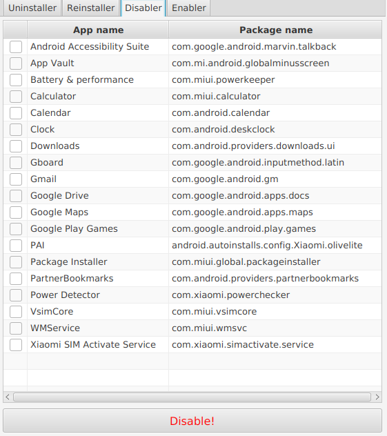

Habe nun die Apps von dem GitHub Link deaktiviert und jetzt nochmal bei dem Xiaomi ADB Fastboot Tool getestet.

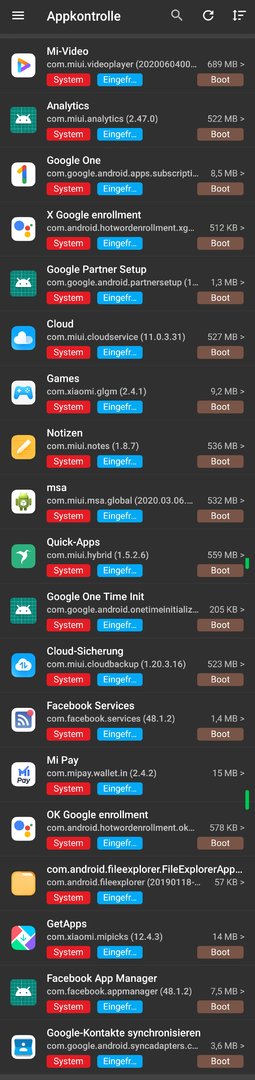

Hatte irgendwo gelesen, dass deaktivieren des PowerManagers Probleme verursacht?
Wofür ist der Xiaomi SIM Activate Service?

Meine Frage bezog sich auf den Service ...
This service is the way that xiaomi use to validate/verify your phone number, to use services like Mi messages and backup your messages and phone call registry on Mi Cloud and it consists on sending en SMS from your phone to a xiaomi "server".
Xiaomi SIM Activation SOLVED
Danach wird dieser aber auch nicht gebraucht, also alles ok.
