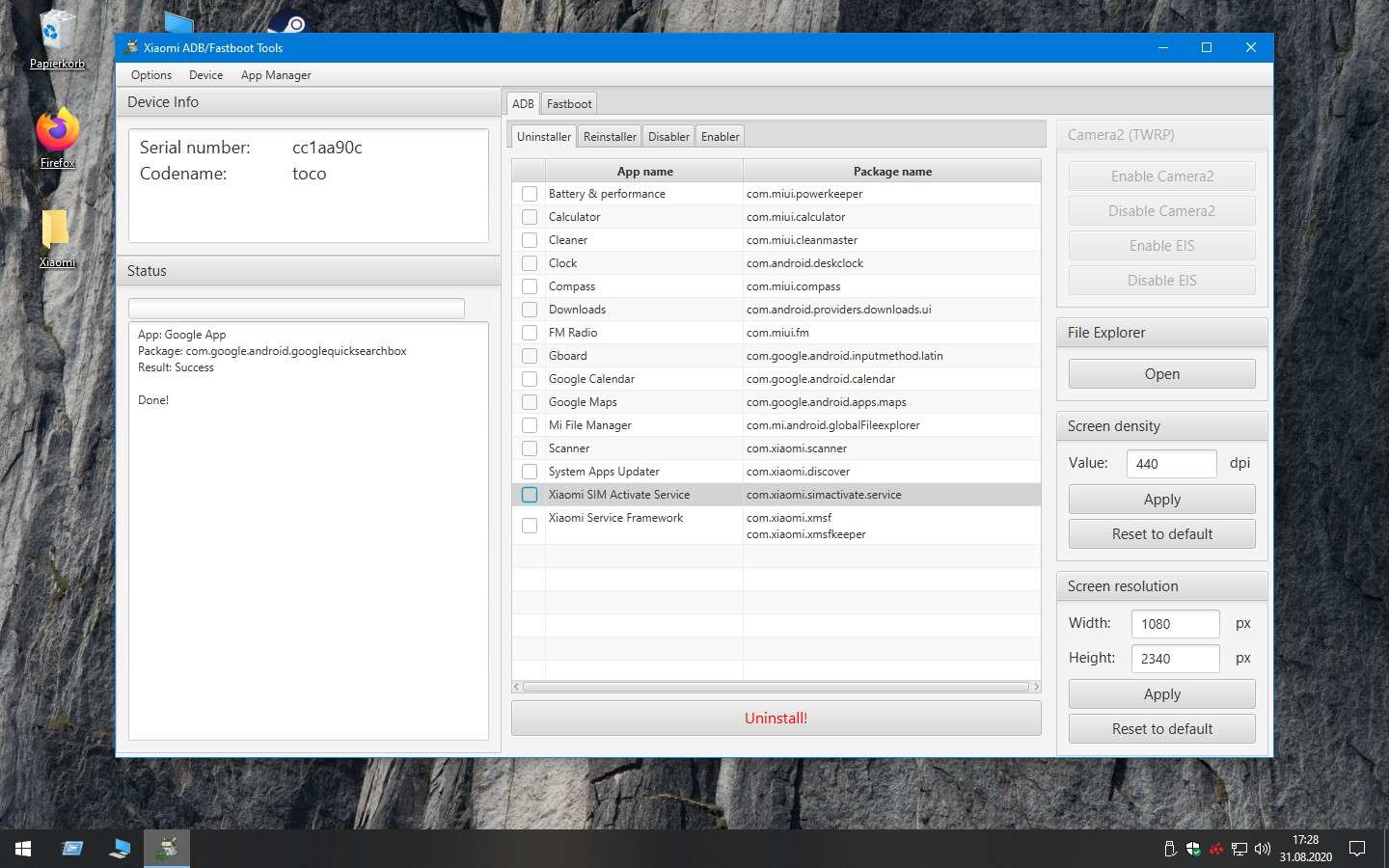

Ich hab von meinem Xiaomi Mi Note 10 Lite recht viel entfernt. Auf dem Bild ist alles was ich noch drauf hab.

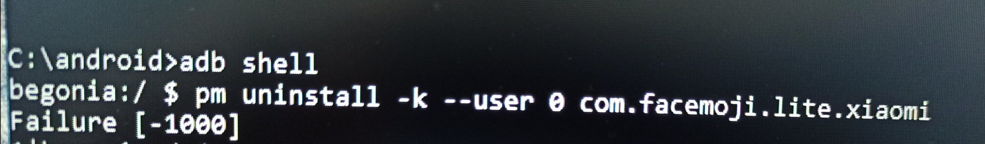

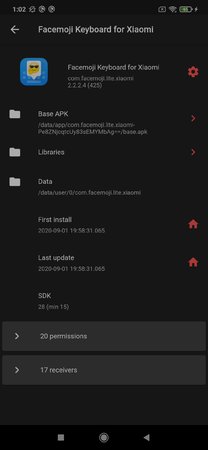

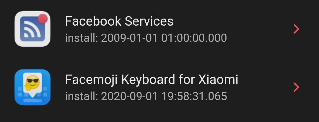

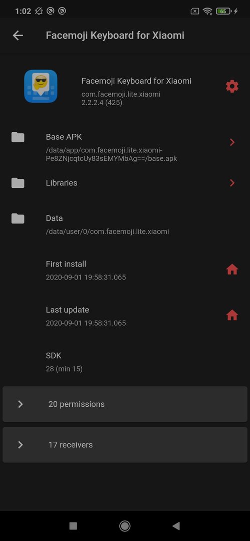

Weiß jemand, warum sich Facemoji auf dem Redmi Note 8 Pro weder über das Tool, noch per Hand über Adb entfernen lassen?

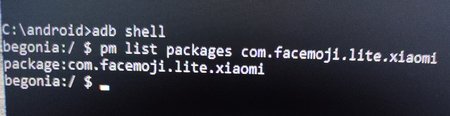

@VampierKing Überprüf mal, ob die App, bzw. deren Paket überhaupt vorhanden ist und auch deinstalliert werden kann.
Code:
pm list packages com.facemoji.lite.xiaomi
Wenn der Befehl nichts findet, musst du die App zuerst einmal ausführen, damit sie "gelöscht" werden kann.
Paketname ist auch richtig?
Unter dem Befehl, wird mir Facemoji angezeigt. Ja der Paketname, ist richtig siehe mein Anhang.

@VampierKing Da man nirgendwo eine Aufschlüsselung der Error-Codes findet, bleibt man leider ratlos. Aber das Problem haben andere User bei dieser App auch:
More apps to remove · Issue #69 · Szaki/XiaomiADBFastbootTools
Hier noch ein Beispiel, aber für den Mi Browser.
reddit
Meine Annahme: Den Mi Browser sollte man ja nicht "deinstallieren", da es sonst zu einem Bootloop kommt. Vielleicht verweist "failure [-1000]" auf das System (standardmäßig UID 1000 bei Android) und auf die Notwendigkeit der App.
Reaktionen: VampirKing
Komisch den Mi Browser, hab auf dem RN8 Pro und RN9 Pro deinstalliert und keine Bootloops. Puh könnte natürlich ein Grund sein. Aber ne Xiaomi Tatstaur, so nötig fürs System? Hm schon ein bissel verrückt 😂
Das ist auch wie gesagt das einzige, was Ich nicht los werde. Alles andere, bekomme Ich ganz normal, runter.
