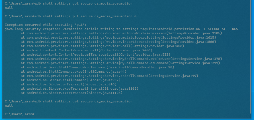

@MichiiiB3 nicht ganz richtig deine Aussage. Beim ausführen des genannten Befehls kam eine Berechtigungsfehlermeldung, dass man das nicht ändern darf. Mit root hat man die Fehlermeldung nicht, weil der Shell-Prozess die Secure Settings ändern darf 🤷‍♂️
Hier der Beweis:
Und zur Info:
null und 0 sind zwei verschiedene Sachen
