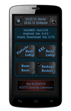

Neu Version v.065.169
Problem beim Huawei Honor Holly gefixt.
Der interne System Remount Befehl vom TASKER Funktioniert darauf nicht.
Habe den Befehl mit dem Remount Befehl der BUSYBOX ersetzt.
Die Größe der Szenen Teilweise geändert und auch die Schriftgröße angepasst.
Sollte jetzt eher passen bei Geräte mit geringer Auflösung.

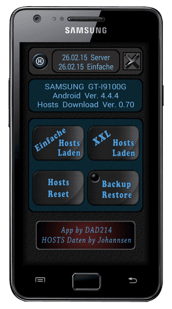

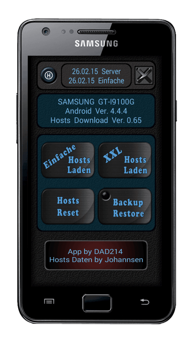

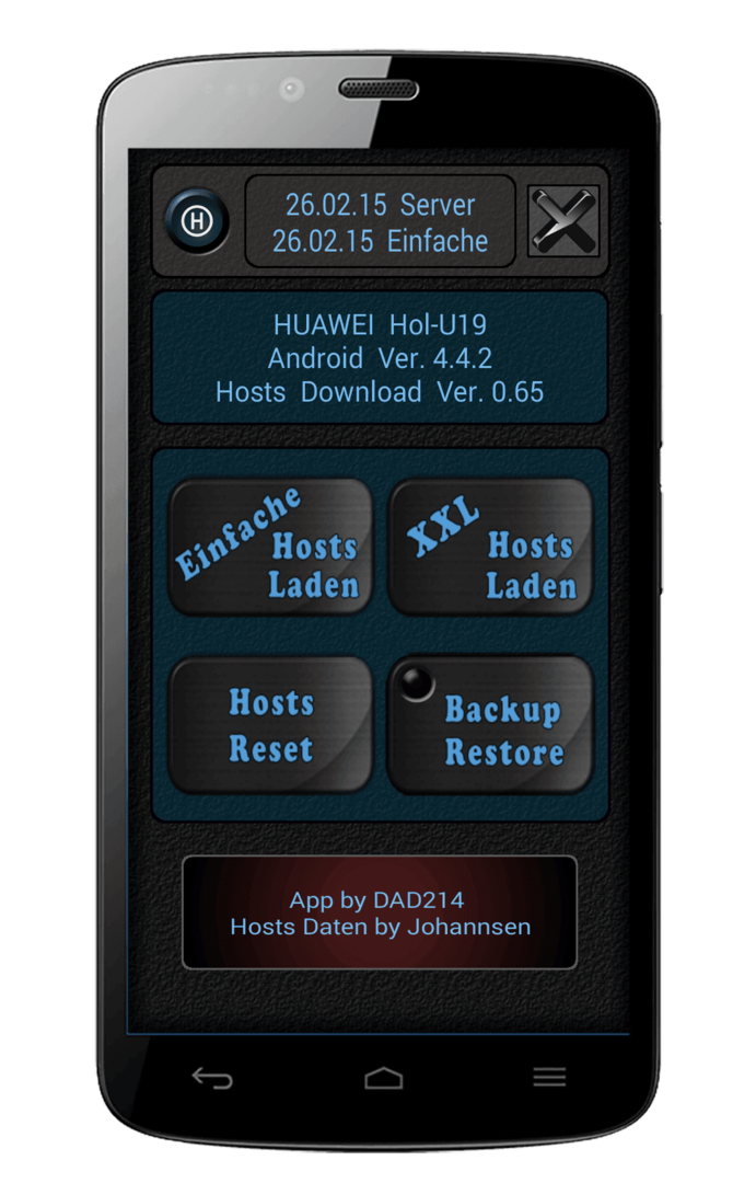

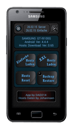

Falls Damit Probleme gibt am besten hier einen Screenshot Posten.
Nachtrag:
Hier noch zwei Screenshot von unterschiedlicher Auflösung
Das Holly hat 720x1280 Punkte
und das S2 480x800 Punkte
Reaktionen: sMiRgL und TylonHH

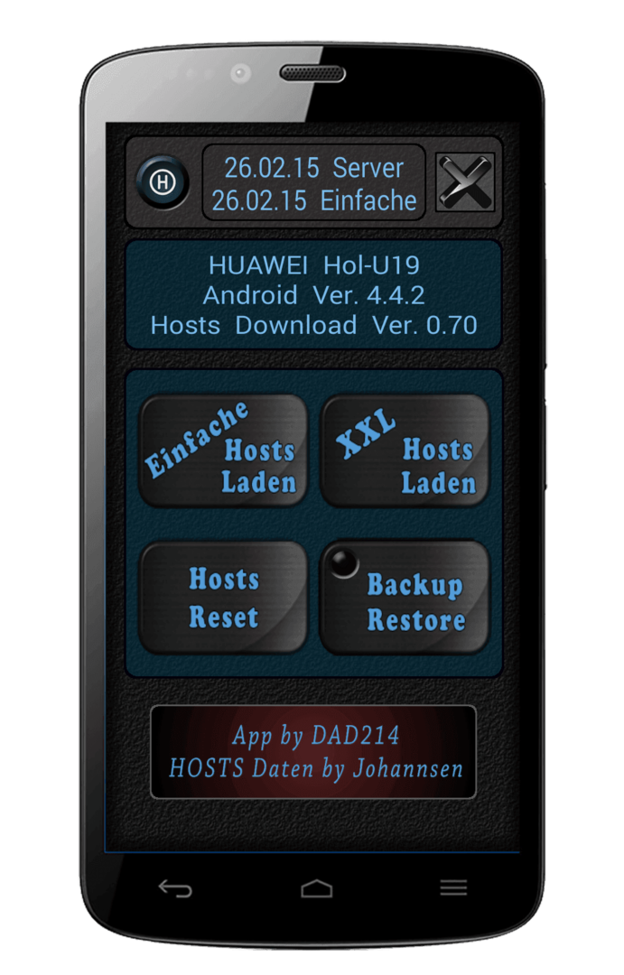

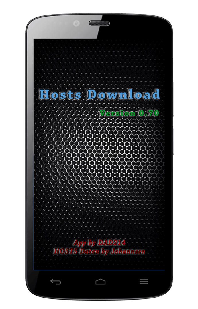

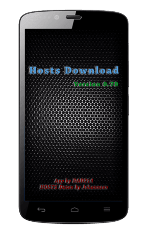

Neue Version 0.70.174
Überarbeitete Grafik und Verbesserungen in der Schriftskalierung
die ich in der "Navigon Backup" App schon verwendet habe.
Reaktionen: TylonHH, Spaulding89, sMiRgL und 2 andere
