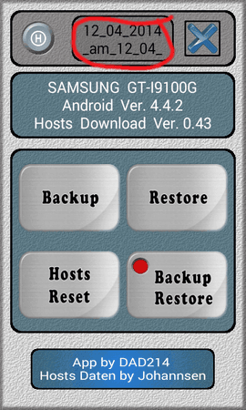

damit hast du es mir noch schwere gemacht das Datum auszulesen
jetzt ist das Datum von der XXL an einer falschen stelle.
siehe Bild
Ich habe das nicht umsonst so geschrieben das hinten dran zu machen mit exakt gleicher Länge und mit den zwei zahlen an der gleichen stelle hätte ich auch direkt eine variable laden können für die Überprüfung
1 für die normale und 2 für die xxl
...kein Problem - wird geändert :cool2:
Soll die update_info auch verändert werden?
LG
die Update Info kann bleiben solange das Update Datum von beiden immer gleich ist und ich da keine extra Information brauche
Ich hatte auch für die jetzt eine Lösung aber ist nur mit mehr Befehlszeilen zu machen.
Ich würde sagen wenn du auch nur bei der XXL hinten dran schreibst das es die XXL ist damit kann ich auch leichter das auslesen Hauptsache ich muss nicht auf zwei unterschiedlichen stellen das Datum auslesen und einmal noch den String auf XXL scannen wenn vorhanden eine Variable mit 1 und wenn nicht XXL vorhanden die Variable auf 0
