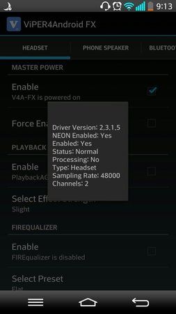

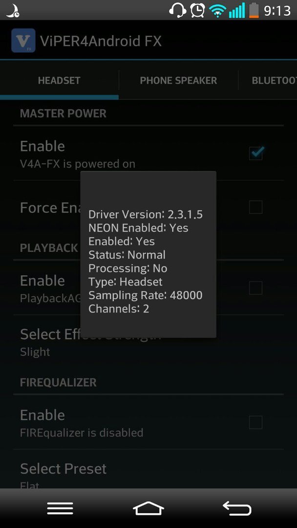

Ansonsten poste mal bitte einen Screenshot vom driver Status. So sieht es bei mir aus und alles funktioniert
Hier mal ein Screenshot

So wenn ich nun auf Driver Status gehe, könnt zwar das die App funktioniert, wenn ich aber an den Einstellungen herum spiele höre ich keinen Unterschied ????
Hmm komisch. Bei deinem 2. Screenshot scheint alles in Ordnung zu sein auf den ersten Blick.
Also vielleicht ist die Mod nicht kompatibel zu deiner ROM oder deinem Gerät.
Sonst könntest du mal in dem xda thread gucken ob jemand mit dem selben smartphone dieses Problem hatte.
das hab ich auch! und man sieht in deinem screenshot auch das problem: da steht nämlich bei "processing" ein "no": d.h. viper leistet sich glatt eine arbeitsverweigerung ;)
