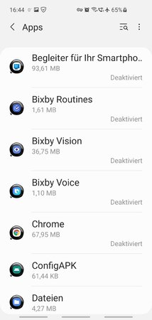

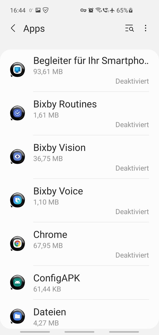

holms schrieb:
Eine Frage: Samsung schickt von selbst einige Apps in den tiefen Standby. Diese werden von deinem Programm als deaktiviert in der Liste angezeigt. Dass ist irritierend, zumal man diese Apps auch nicht mit deinem Programm aktivieren kann. (Meldung: Aktiviert 0/1)
Ja, bei Samsung liegt ein solches Problem vor. Aber diese Apps sind in der Tat für adb deaktiviert. Wenn ich eine Liste von ihnen vom Gerät bekommen könnte, könnte ich sie verstecken. Ich werde untersuchen, was getan werden kann.

Warum werden eigentlich einige Programme als deaktiviert angezeigt (könnten aktiviert werden wenn nötig) die man nicht deaktiviert hatte. Andere sind so deaktiviert das man da nichts machen kann. Das verstehe ich nicht so ganz. Aber ansonsten top Arbeit!
Reaktionen: M--G
@Traindriver2302 Ist das nicht die Situation, die ich beschrieben hatte? Samsung kann Apps in den tiefen Standby schicken (siehe im Menü bei Gerätewartung > Akku). Diese werden als deaktiviert angezeigt.
Ich bin gespannt, ob da noch der Tipp von @swa00 funktioniert und eingebaut wird.

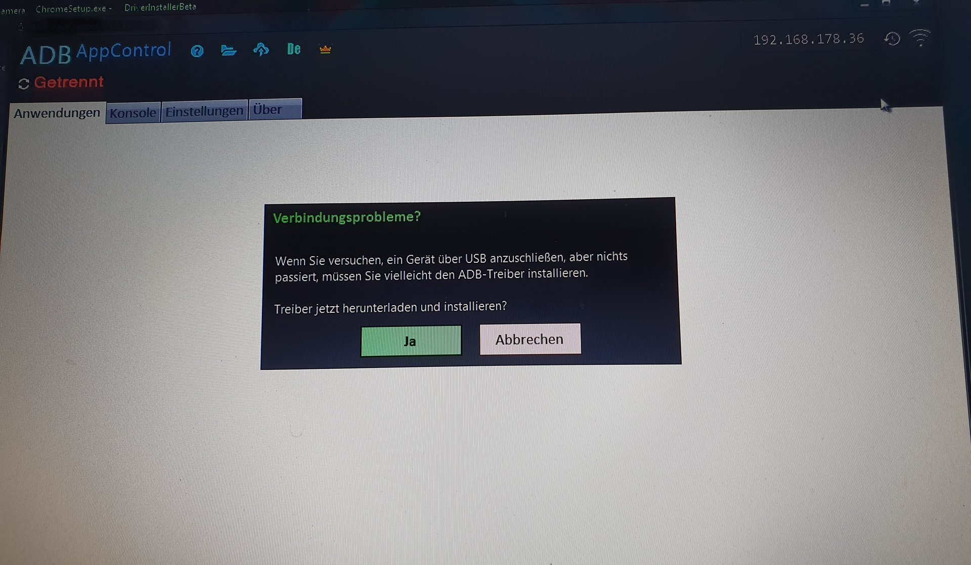

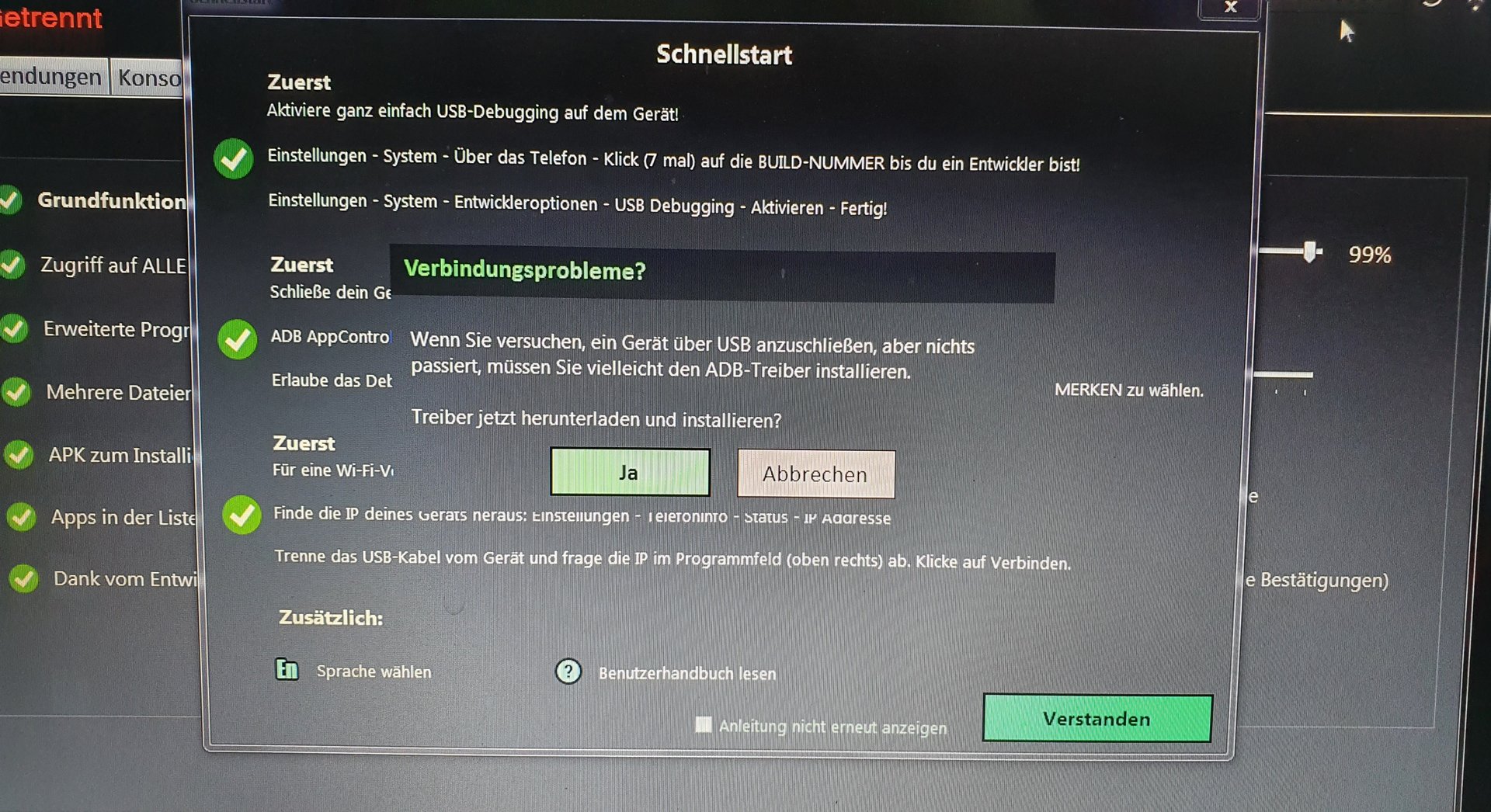

Helft mir bitte weiter... habe ADB App Control auf meinem Laptop installiert und die Vollversion gekauft.
Problem - das S10 verbindet sich nicht per USB mit ADB App Control ( Transfer von Dateien am Laptop funktioniert ) ... ADB-Treiber sind installiert, Entwickleroptionen freigeschaltet und USB-Debbuging aktiviert.
Woran kann es liegen?
Was für ein Windows hast du? Bei Windows 10 nicht nötig.
Hast du irgendwas mit Network oder Wifi angeklickt? Das ist unnötig, du bist ja über USB verbunden.
Reaktionen: techbiene
Windows 7 ( nutze ja den Laptop nicht mehr, daher kein Win 10 installiert) .. hab aber die aktuelle Kaspersky IS drauf und die aktualisierte Google Chrome Version.
Verbindung mit WiFi habe ich nicht angeklickt.
@techbiene Dann starte mal den Laptop neu und versuche es neu. Nimm möglichst mal einen anderen USB-Anschluss.
Halte das Handy wach, es muss auf dem Handy eine Abfrage um Erlaubnis kommen, wenn du danach das Programm startest
Abfrage nach Erlaubnis kommt, kann auch Bilder ect vom Laptop auf das S10 verschieben, nur zu ADB AppControl kommt keine Verbindung zustande.
Habe jetzt versucht direkt vom Entwickler den Treiber zu installieren, keine Chance.
Ich bin sicher, das Problem liegt im USB-Treiber. Dies geschieht häufig unter Windows 7.
Ich schreibe gerade mein Treiberinstallationsprogramm neu. Probieren Sie die neue Beta-Version aus und schreiben Sie, was Sie bekommen.
Führen Sie einfach die Datei INSTALL.bat aus

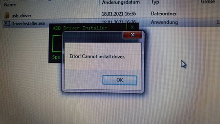

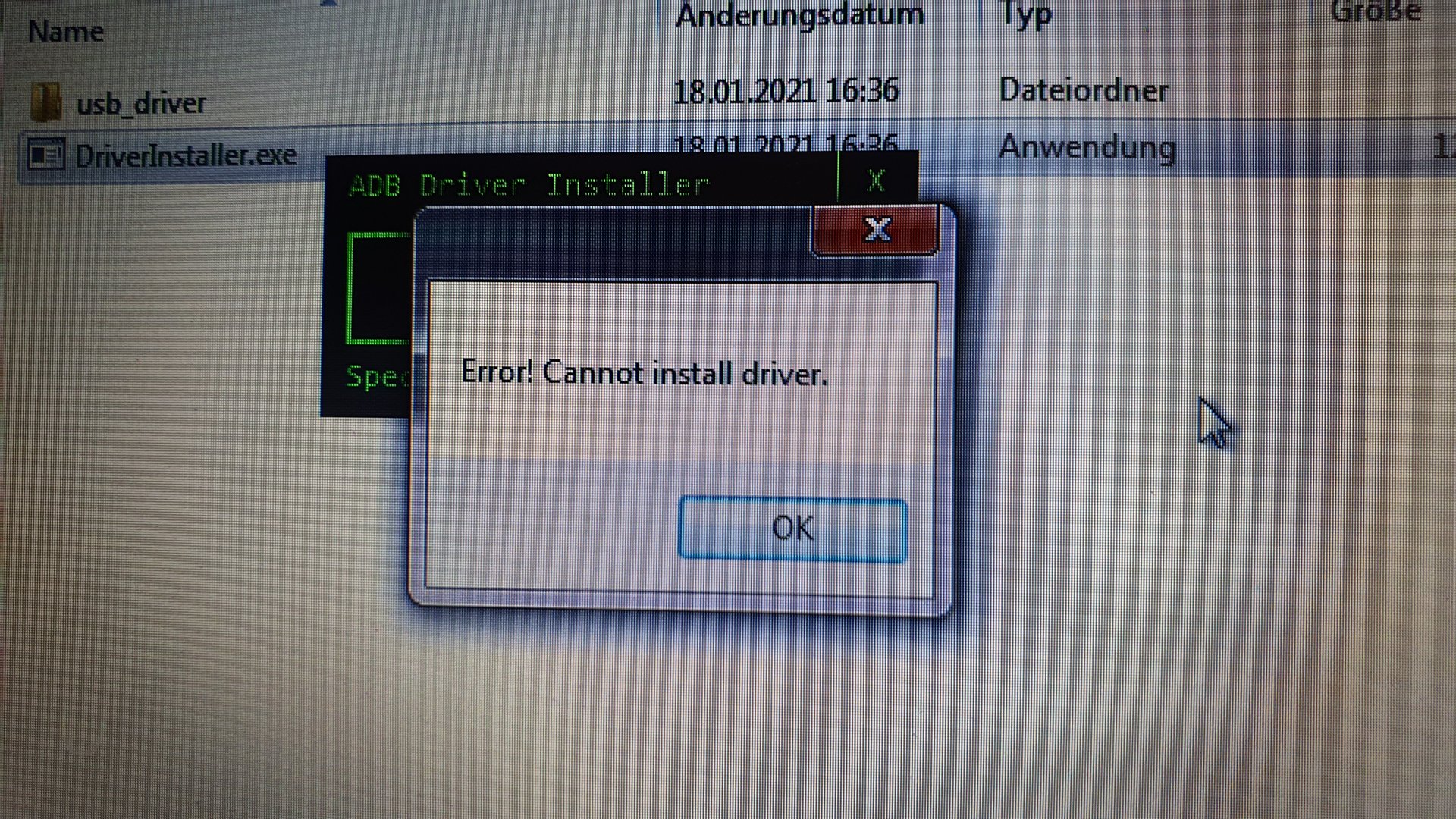

Habe eben die Beta-Version installiert, funktioniert leider nicht.
@techbiene
Ich habe verstanden. Dann versuchen Sie diesen Treiber. Es ist nicht meins, aber es sollte 100% funktionieren.
AdbDriverInstaller
Reaktionen: M--G, techbiene und holms
