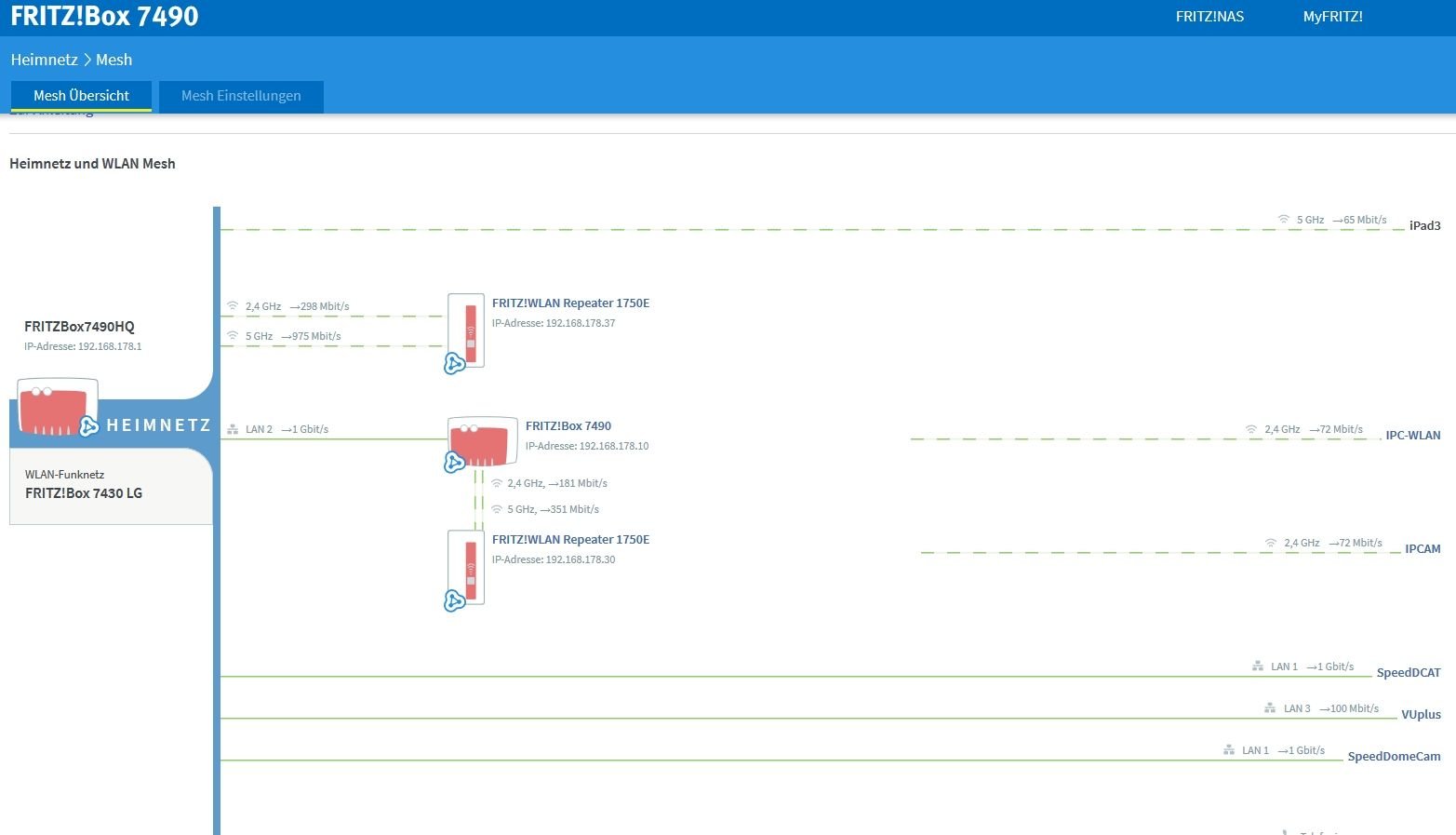

Nochmal zusammengefasst, meine Netzwerktopologie besteht aus:
- FritzBox 7490 (Router) im Haupthaus
- FritzBox 7490 (Accsesspoint) im Nebengebäude, diese ist mit einen Verlegekabel in der Erde mit dem Router Verbunden
- Repeater 1750e ist per WLAN mit der 7490 (Accsesspoint) verbunden - ca 50 mtr. davon entfernt.
- Repeater 1750e ist per WLAN mit der 7490 (Router) verbunden und ca. 1,5 mtr. davon entfernt, nur durch eine Außenwand getrennt. Dieser wird ausschließlich für mein Samsung S10+ benötigt, da die verbauten WLAN Antennen meines Samsung S10+ offensichtlich nicht die besten sind.
Alle Geräte haben die aktuellste FW und wurden bereits mehrfach zurückgesetzt und neu eingerichtet - KEIN Backup!
Mesh und Band steering sind alles richtig konfiguriert.
Bitte lasst euch von der SSID nicht irritieren. Diese wurde samt WLANkey von der "alten" FB meines Providers übernommen, damit ich die angemeldeten Geräte nicht einzeln neu anmelden musste.

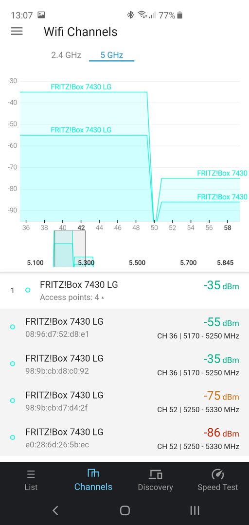

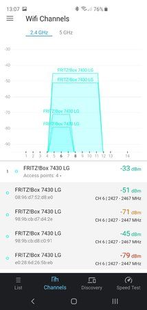

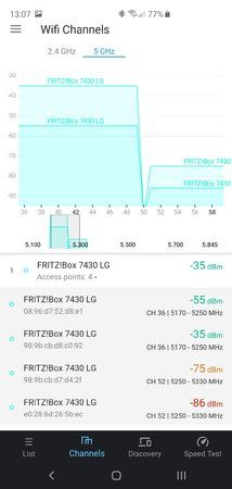

folgendes hat Wifiman ans Licht gebracht.
Screenshot_20190910-130705_WiFiman.jpg Screenshot_20190910-130731_WiFiman.jpg
Evtl. kannst du hier etwas auslesen was ich nicht verstehe.
Im verlinkten Thread steht mein ursprüngliches Problem - mein S10+ wollte einfach nicht im 5Ghz Wlan bleiben und ist immer in das 2.4 Ghz Netz gewechselt, welches Probleme mit aktivierten Bluetooth hat - lags usw., ist auf dem Video von mir gut erklärt.
Bei den Geräten von Huawei, Apple und sogar das Samsung S50 machte da keine Anstalten und funktionierten perfekt.
Seitdem ich den zweiten Repeater gekauft habe, gibt es mit meinen S10+ keine Probleme mehr, da vermutlich der schlechte Empfang mit dem zusätzlichen Repeater kompensiert wurde. Aber seither spacken die Geräte von Huawei und Apple rum - deshalb die Frage ob sich die FB die als Router dient und der 1.5 mtr. entfernte Repeater überlagern oder stören.

lt. der AVM Wlan App ist der "untere" Repeater optimal positioniert. Natürlich schwankt dabei immer die Signalstärke. Im Normalfall sind da 500 + 500 Mbit/s drin :)
Bei den "oberen" sagt er mir das ich ihn noch weiter wegsetzen kann.
Aber das reicht vollkommen denn die Leitung hat ja "nur" knappe 100/32 Mbit/s, somit ist der Flaschenhals der Provider.
