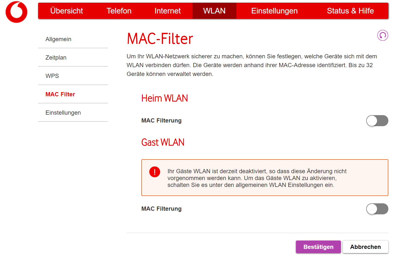

Hast Du den Handys feste IP´s zugewiesen oder einen Mac Filter angelegt? Musst Du unter WLAN unter dem Punkt MAC-Filter mal schauen ob der angestellt ist.

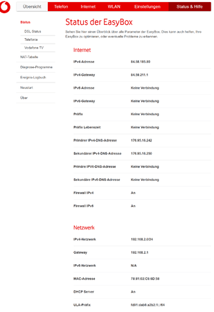

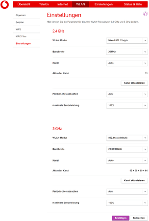

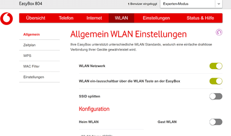

Ansonsten Poste mal bitte die Vollständigen Seiten von den einzelnen Menüpunkten aus WLAN (Allgemein, MAC-Filter, Einstellungen, WPS) und aus Einstellungen (LAN), und aus Status und Hilfe (Status). SSID und für dich relevate "persönliche" Daten würde ich ausradieren ;-)

nein, ich habe keine festen IP's zugewiesen und der MAC Filter ist deaktiviert.
Ich hoffe ich habe nichts vergessen, anbei die Screenshots.

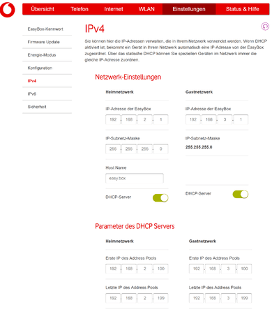

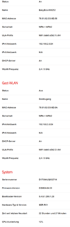

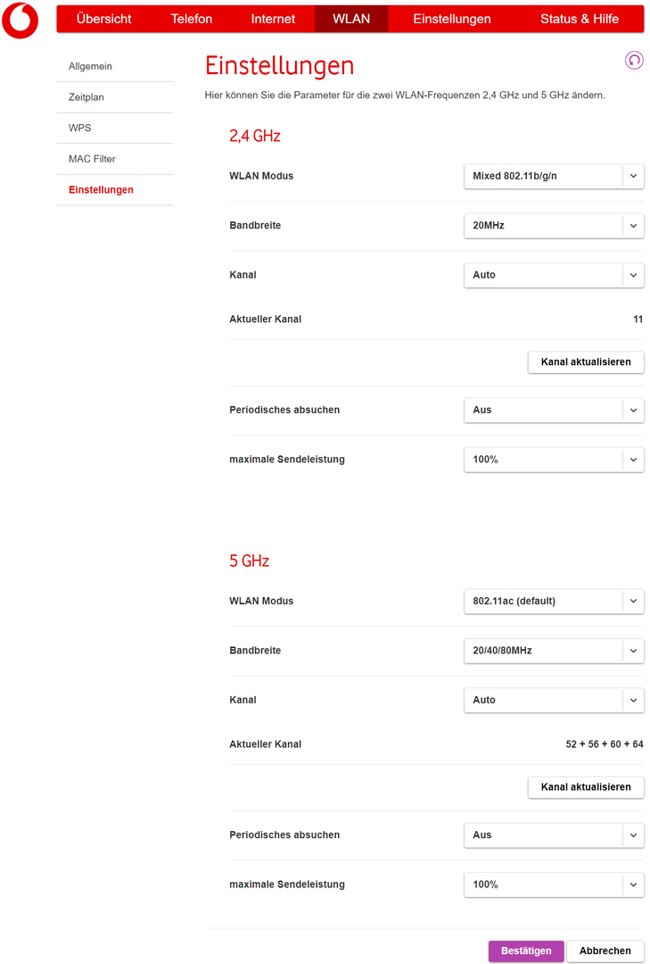

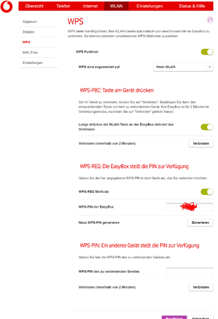

@RideMyPwny
Ok Dein Menü sieht ein bischen anders aus wie meins^^
Teilweise würd ich gern noch wissen was hinter anderen Menüpunkten steht...aber keine Ahnung ob das gerade notwendig ist^^

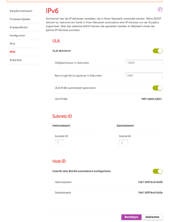

Was mir komisch vorkommt ist, das das IPv6 Netzwerk komplett nicht aktiviert zu sein scheint. Letztens mit dem Vodafone Support gesprochen und die Meinten das es da evtl. Probleme geben kann, bin mir aber nicht sicher.
Welche IP Adresse bekommt denn Dein Handy wenn Du Dich mit der Box verbindest? WPS würde ich vorerst mal abschalten wenn es nicht unbedingt notwendig ist.
In den Einstellungen unter IPv4 stelle mal bitte den Hostname auf easybox.local um. Am anfang hatte ich irgendwelche Probleme mit der Box und habe irgendwo gelesen das diese Einstellung "besser" wäre. Da gabs auch noch irgendwas mit angeblicher Maleware oder so ein mist die auf dem PC installiert wurde, aber leider finde ich den Link nicht mehr.
Da sich die Einsttellungen so weit unterscheiden von meiner Box will ich erstmal nicht zu viel verändern, aber wenn Du die beiden Sachen machen könntest (IP-Adresse des Handys + Host-Name ändern), wäre das vielleicht schonmal nen Anfang :)
Also IPv6 ist aktiviert, siehe anbei.
Den Host Namen kann ich nicht ändern, der ist wohl "ungültig".

Hm das is echt komisch. Vor allem wenn IPv6 aktiviert ist Du aber keine entsprechende Adresse kriegst im Router. Das jetzt auch die Verbindung mit dem Router nicht mehr möglich ist is fast noch komischer, abergesehen davon das bei dem Handy Deiner Frau alles normal ist.

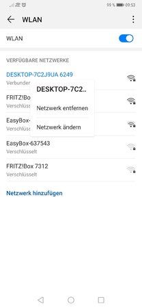

Ich kann gar keine Einstellungen am der IP und DHCP vornehmen. Anbei ein Screenshot vom Handy am Beispiel meines Desktop Hotspots. Wie ihr seht gibt es dort erst gar keine Einstellungen zum auswählen.
Ich glaube mittlerweile das ich einfach einen neuen Router kaufen werde. Würde grundsätzlich jedes Gerät unter Vodafone funktionieren?
Na doch, auf Netzwerk ändern, dann auf erweiterte Optionen und runterscrollen.
