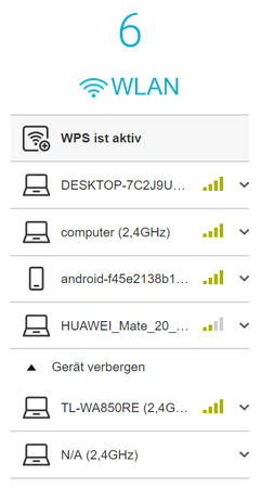

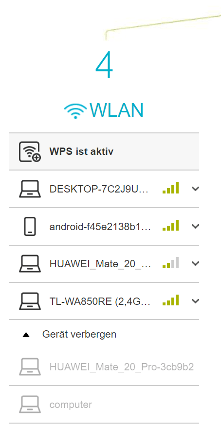

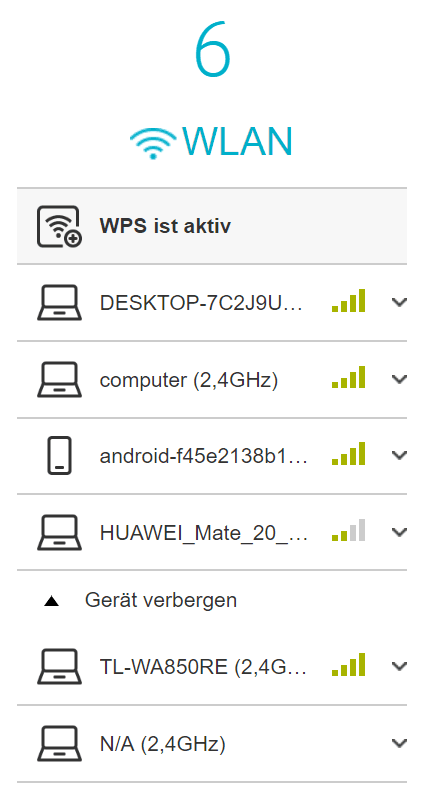

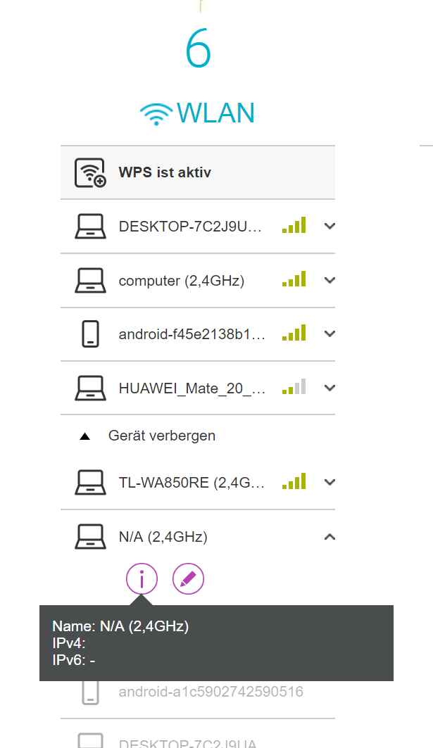

[doublepost=1553868612,1553862487][/doublepost]Mir ist gerade noch was in den Einstellungen des Routers aufgefallen.
Das Bild "4" im Anhang zeigt die Situation wenn WLAN auf meinem Handy deaktiviert ist (die anderen Geräte dürften mein PC, Repeater, Handy meiner Freundin sein..)
Das Bild "6" bzw. "6b" zeigt die Situation wenn ich WLAN aktiviere. Da taucht dann "N/A" auf ohne IP Adresse etc. Hilft das vielleicht einem von euch weiter bei der Diagnose ?
