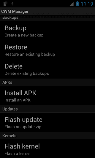

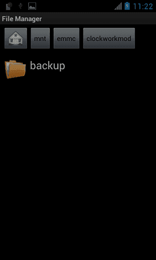

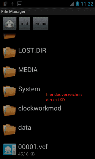

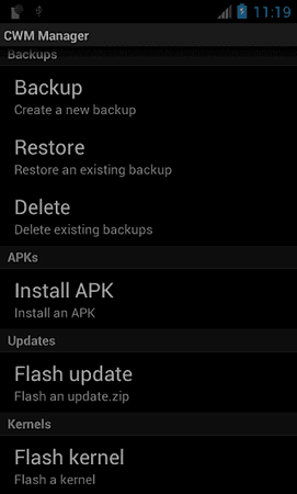

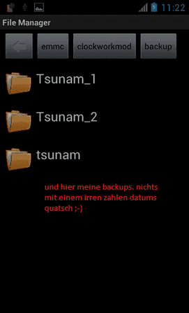

Der große Vorteil in der App liegt daran, dass man der Datei, die erstellt werden soll, einen richtigen Namen geben kann!!! Man kann Backups verwalten, also auch löschen, einen neuen Kernel flashen oder einfach nur eine zip datei updaten. Leider funktioniert es nicht mit jedem Kernel da die App für die int. SD ausgelegt ist. Ist das Backup auf der ext. SD wird nichts angezeigt, was man löschen könnte. Das Wiederherstellen mit RESTORE klappt auch nur, wenn sich das Verzeichnis CLOCKWORKMOD auf der int. SD befindet. Aber das könnte man ja kopieren, wenn es auf der ext. SD angelegt wurde.
Die erstellten Backup Dateien werden dann entweder auf der SD oder sogar beim DEVIL KERNEL auf der ext. SD erstellt unter dem Namen / Verzeichnis CLOCKWORKMOD / BACKUP.
Bitte Anregungen, inwiefern hier was ergänzt oder geändert werden kann per PN an mich. Sehr gerne auch Bilder falls jemand welche hat. Das soll eine kleine Anleitung / Aufklärung sein und kein Diskussionthread. DANKE
