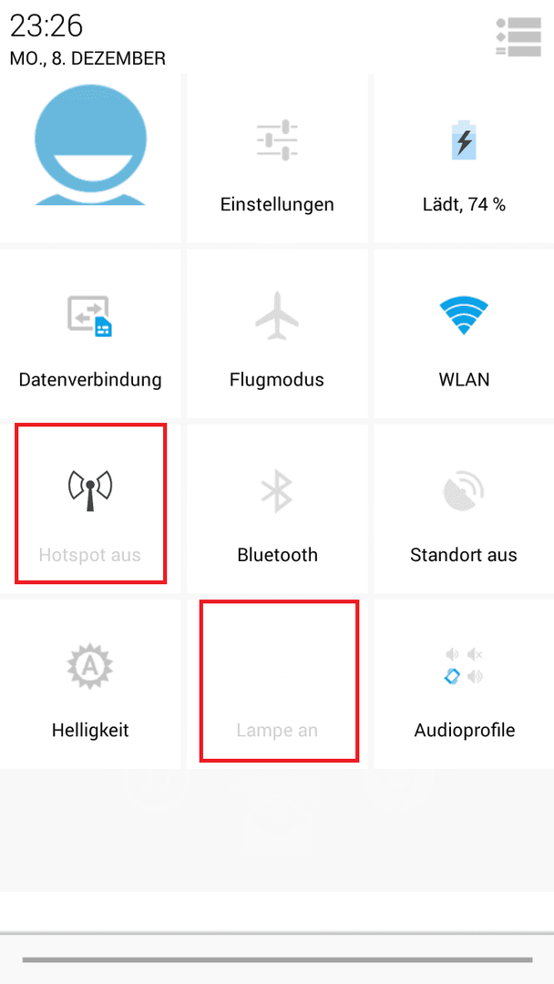

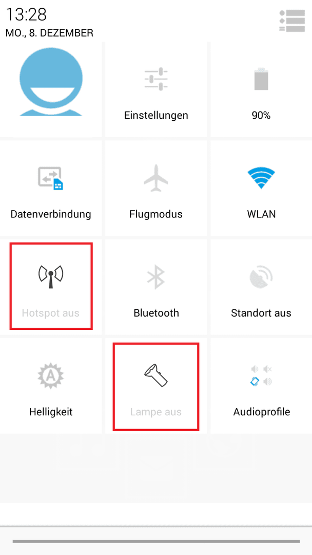

Ich habe folgendes kleines Problem:
Mit Gravitybox habe ich u.A. die sog. "Schnelleinstellungen" aus der Statusleiste angepasst... dort habe ich ein paar Anwendungen rausgeworfen, die ich quasi nie brauche (z.B. die automatische Drehung) und dafür die Lampe und die Hotspot Funktion eingefügt (die waren vorher von meiner ROM aus nicht drin).
Nun haben genau diese beiden hinzugefügten Funktionen ein merkwürdiges Verhalten was die Optik angeh, denn während alle anderen Buttons eine schwarze Schrift mit einem grauen Symbol haben (was bei Aktivierung blau wird), ist bei den hinzugefügten Buttons die Schrift grau und das Symbol schwarz (und wir bei Aktivierung weiß bzw. transparent).
Ich habe mal zwei Screenshots gemacht um das ganze besser zu verdeutlichen (die roten Rahmen sind nachträglich eingefügt damit man sieht um welche Felder es geht).
Kann mir jemand sagen wie ich das einheitlich bekomme?

Das finde ich nicht schlimm und hatte sowas auf Huawei g700 und auf einigen Port Roms auch das manche Quicktoggles Farblich in den Symbolen etwas anders.waren. Funktioniert hat es trotzdem von daher finde ih das jetzt nicht so schlimm.
@highwind
Auch dafür sollte die Erklärung von user u.k-f in Post 82 zur Erklärung herhalten können.
