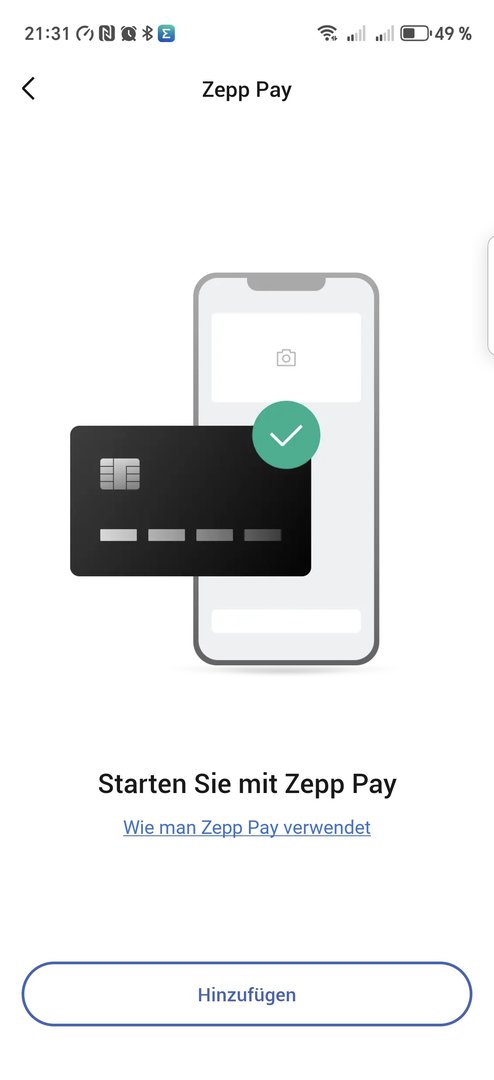

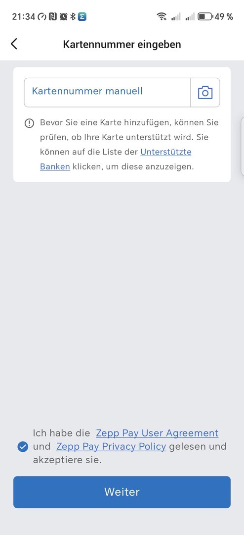

Hallo, ich kann meine Mastercard welche in Curve hinterlegt ist, nicht in Zepp Pay einfügen. Jemand eine Idee woran es liegt?

Woran scheitert es denn? Auf deinen Screenshots habe ich keine Fehlermeldung erkennen können.

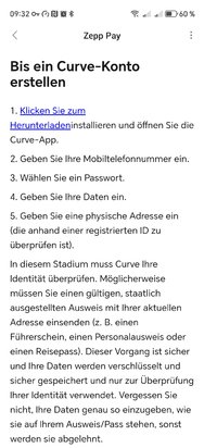

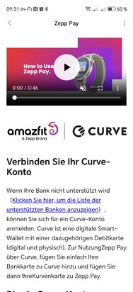

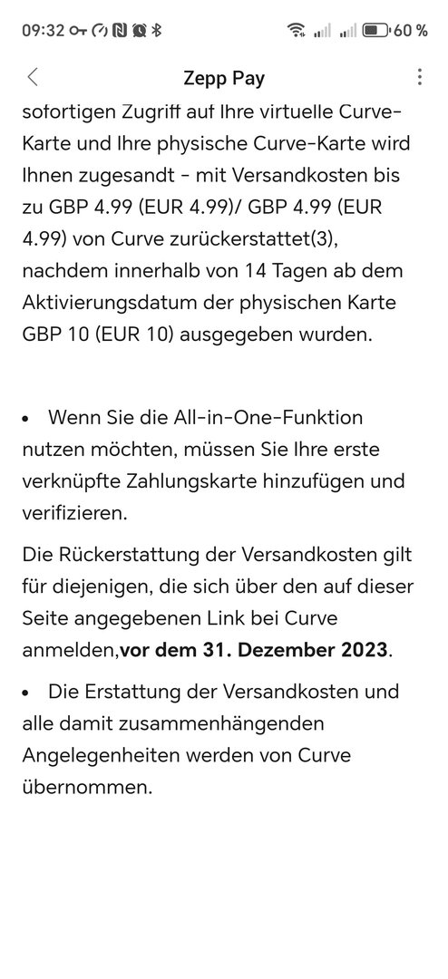

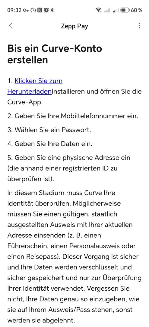

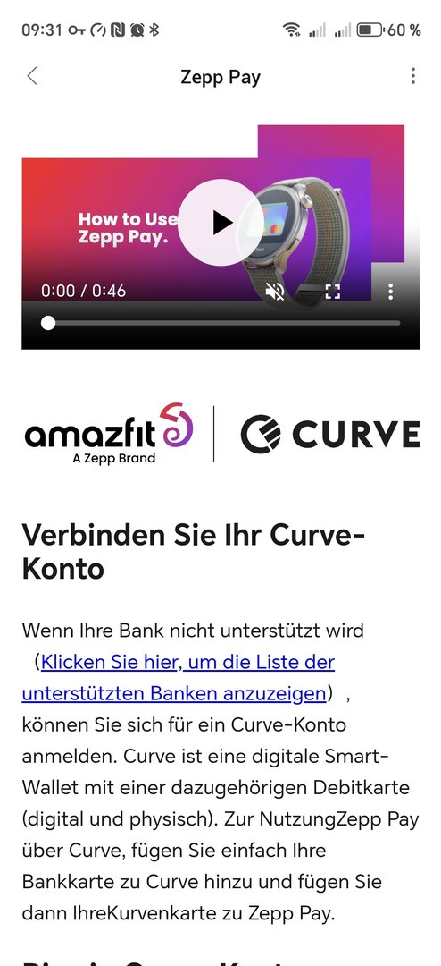

Danke für deine Hilfe erstmal. Im 2 Screenshot sieht man das ich eine Karte Nummer hinzufügen soll. Die Mastercard meiner C24 Bank, welche bereits bei Curve hinterlegt ist und auch funktioniert da ich mit Google Pay bereits zahlen konnte, funktioniert nicht. Ich gebe die Karte Nummer ein und drücke unten auf WEITER. Dann wird mir mitgeteilt das meine Karte nicht geeignet sei. Dann drücke ich CURVE VERWENDEN und Lande dann auf dieser Anleitungsseite. Siehe Screenshots. Ich komme ab hier nicht weiter.

Du musst da nicht die Nummer deiner Mastercard hinterlegen sondern die Nummer deiner curve "Karte".

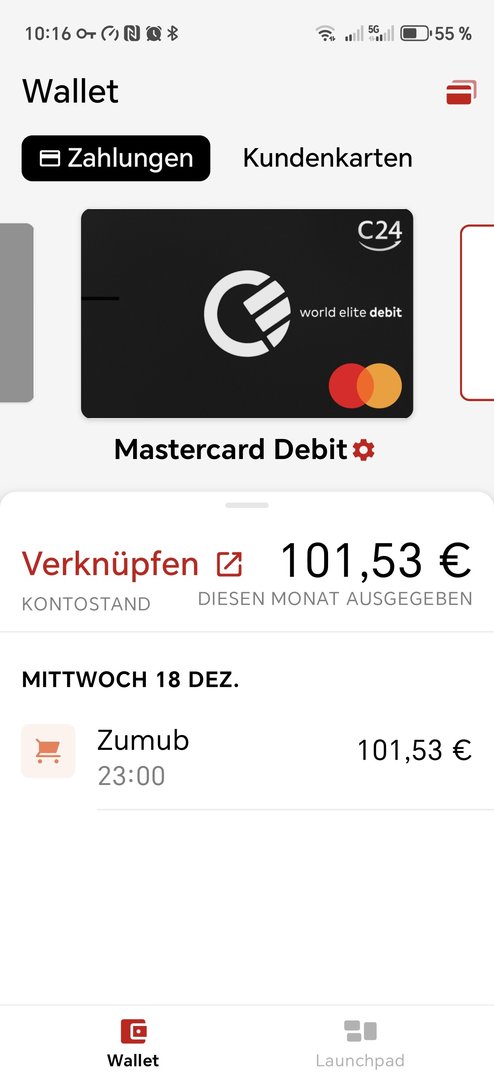

Und wo finde ich diese Nummer? In der Curve App sehe ich keine Curve Karte. Da sehe ich meine Mastercard von C24.

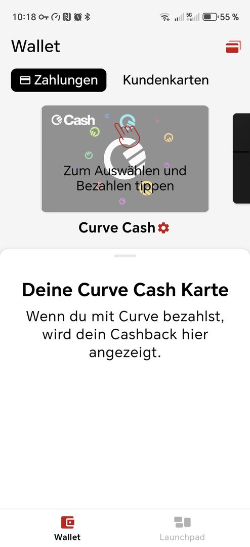

Oder ist das diese Curve Cash Karte? Die muss ich mit Guthaben aufladen?

Geh auf launchpad, dann auf Konto und dann auf Kartendaten. Dort siehst du die Kartennummer
Reaktionen: bagfix und bbfh
Hat geklappt, 1000 Dank. Mann ist das kompliziert, schade das es keine Anleitung dafür gibt.
