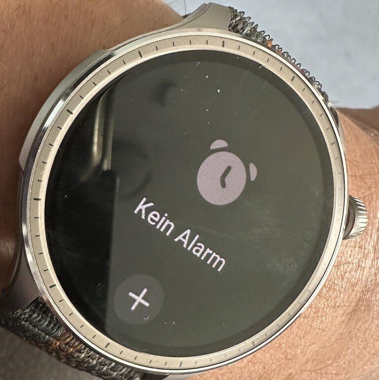

Moin, bei mir steht, allerdings bei einer Balance bei
Benachrichtigung und Erinnerungen --> auch nur "Erinnerung zun Aufstehen" da
Aber auf der Uhr selbst, kann ich einen Alarm einstellen. Ist das da eventuell auch ?

Nö, das ist was ganz anderes.
Eine Terminerinnerung, wie dies bei dem Amazfit Band 5, hat nichts mit einem Alarm zu tun.
Es ist eine Erinnerung, das man etwas tun möchte/soll und wird dann mehrfach, wie oben beschrieben, wiederholt bis man aktiv diese Erinnerung bestätigt. Super praktisch, wenn man wie ich, sehr oft die Medikamenten Einnahme vergisst! :1f60f:

Ich bin der Empfehlung von @Harald01 mal gefolgt und habe das von dir Gewünschte beim Alarm getestet. Dabei habe ich eine Uhrzeit mit täglicher Wiederholung eingestellt. Beim Alarm gibt es 2 Buttons, die man antippen kann. "Später erinnern" und "Schließen". Wenn man auf "Später erinnern" tippt, wird der Alarm beendet und nach 10 Minuten wieder durch Alarm erinnert. Wenn man nichts antippt, ertönt der Alarm für 1 Minute und nach einer Pause von 9 Minuten ertönt der Alarm wieder. Das wiederholt sich 1 Stunde lang oder bis man den Button "Schließen" antippt.

Ich habe das mit den "Alarm" getestet und es funktioniert so, wie Du es beschrieben hast.
Geht also prinzipiell, sieht nur etwas komisch aus, weil als Anzeige immer die Alarmzeit kommt, kann man nicht individuell festlegen. Bei den Wiederholungen kommt dann immer die aktuelle Alarmzeit! So richtig glücklich bin ich damit noch nicht.
