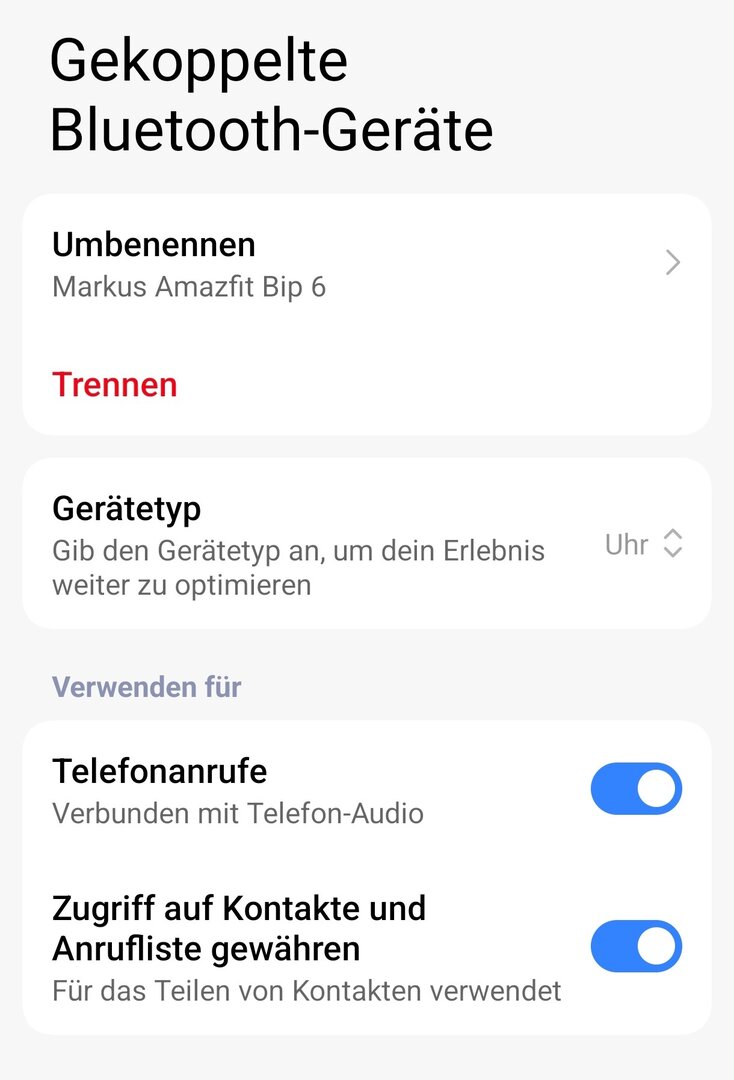

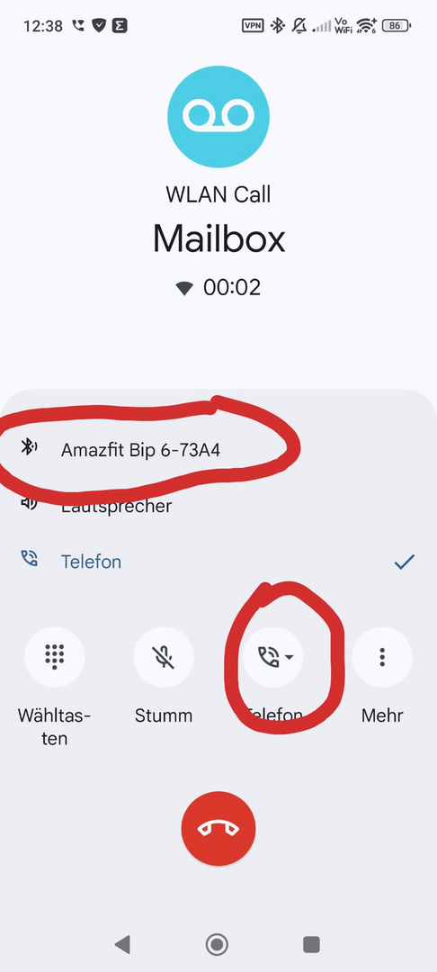

Ich kann von der Uhr aus wählen, das Handy geht an und stellt eine Verbindung her.
Der Ton kommt jedoch aus dem Handy.

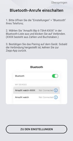

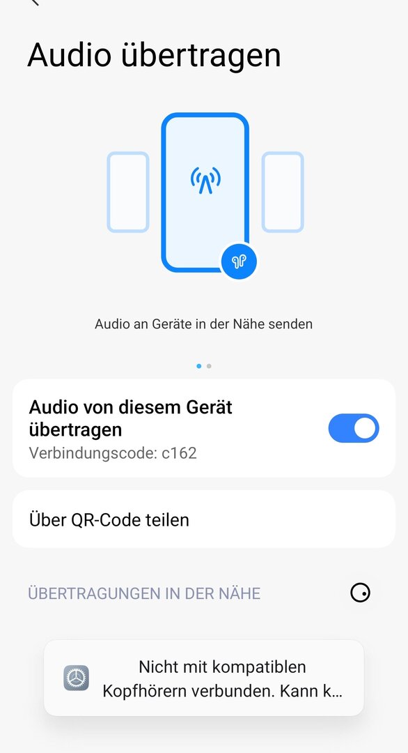

In den Bluetooth Einstellungen steht Audio-Übertragen auf ein.

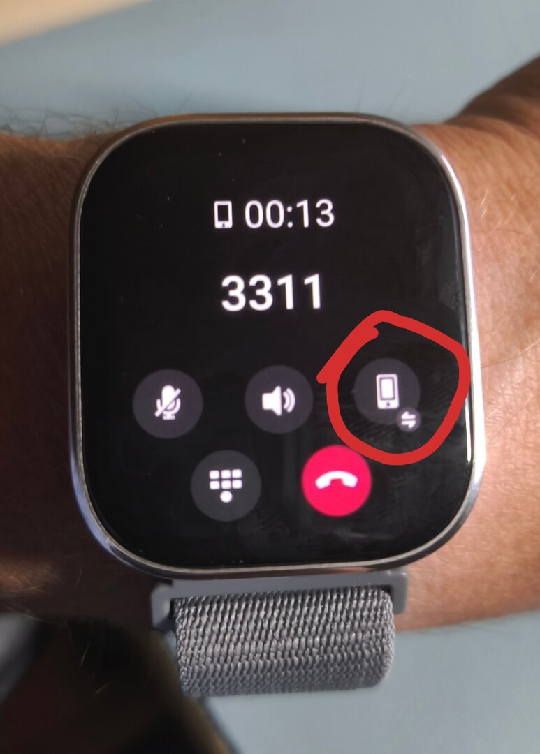

Auf der BIP 6 gibt es ein Icon das so aussieht, als können man zwischen den Geräten wählen.
Das ist auch bei der redmi Watch 5 so.
Nur passiert bei der BIP 6 nichts.

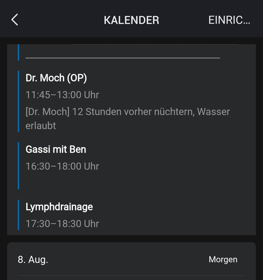

Zumal ich weder Kalendertermine sehe noch mit der Uhr telefonieren kann.

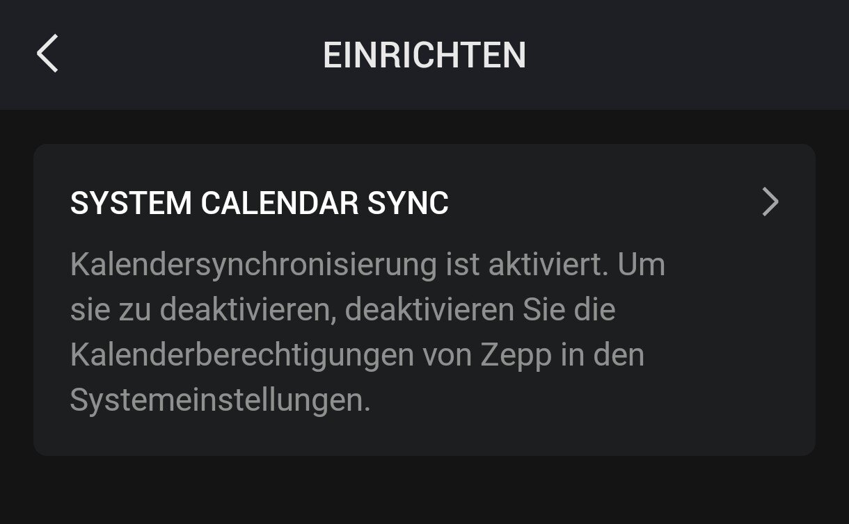

Bei mir hat der Kalender am Anfang funktioniert. Habe dann bei den Berechtigungen irgendwas verstellt anscheinend. Dann ging es nicht mehr obwohl Berechtigung für Kalender aktiviert war.
Hab gerade die Zepp App neu installiert und allem was angezeigt wurde zugestimmt.
Man muss dann bei "Gerät", "Einstellungen für Geräte Apps", bei Kalender dann nochmal die Kalender Synchronisation zulassen. Dann hats bei mir wieder funktioniert

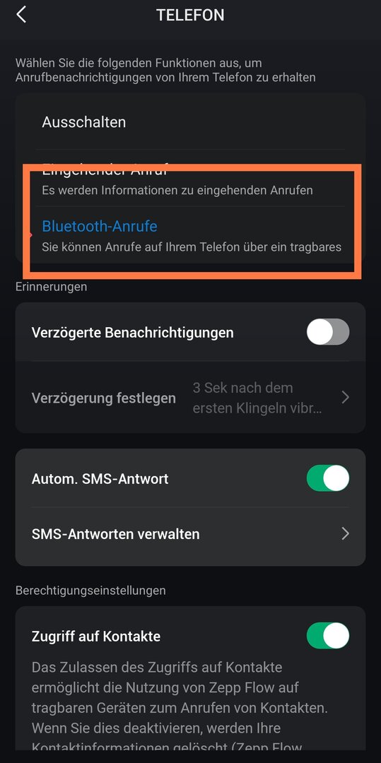

Edit: du kannst dann auch noch in der Zepp App in "Benachrichtigungen und Erinnerungen" schauen und danach auf Mitteilungen. Dort musste ich auch noch einiges an Berechtigungen zulassen. Danach ging alles wieder.
Hab auch grade probiert von der Uhr auf Smartphone zu wechseln.
Ging auch ohne Probleme. Hab über die Uhr telefoniert. Während dem Telefonat über das Symbol aus deinem Beitrag auf Smartphone gewechselt und dann dort weitertelefoniert.
Alles versucht bzw berechtigt. Alles neu aufgesetzt.
Keine Chance.

Habe alle Bluetooth Einstellungen zurückgesetzt.
Irgendetwas scheint mein Handy zu blockieren.
Mit dem Redmi funktioniert es aber.
Beim Kalender...
Anmeldung der Zepp App mit eigenem Zepp Konto.
Dann wird das Google Konto abgefragt.
Termine in der App
Mehr kann ich nicht machen.

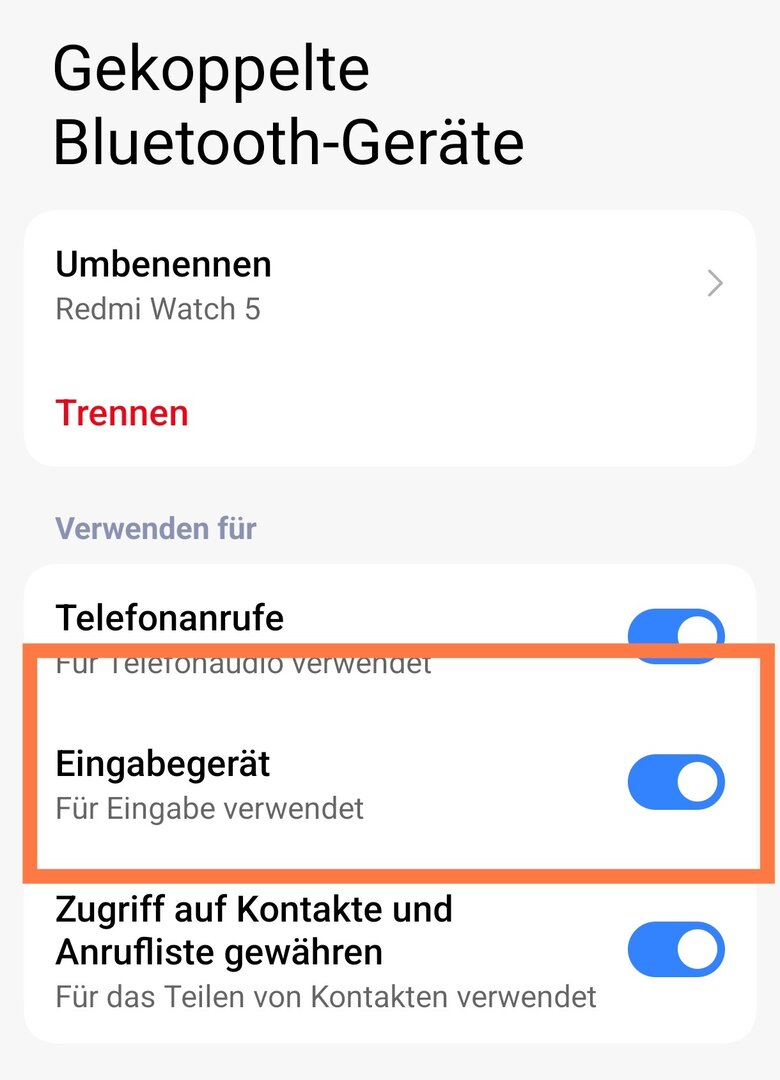

Komisch, bei der Redmi Watch 5 steht in den Bluetooth Einstellungen folgendes
Das fehlt bei der Amazfit
Das ist auch eigentlich falsch. Deine Uhr ist ja kein Eingabegerät. Normalerweise müsstest du dann wenn du dein Telefon neu startest kurz einen Mauscursor sehen.

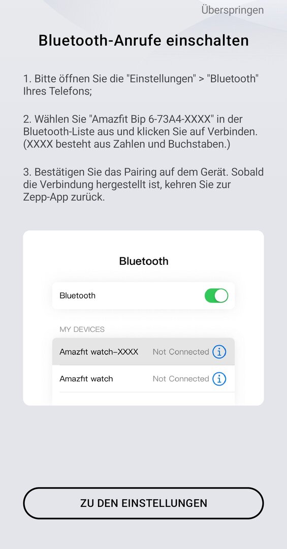

Diese Verbindung schlägt beim einrichten fehl
Die Uhr startet nicht mehr und hängt beim koppeln fest. Keine Uhrzeit, nix.
Alles neu eingerichtet, bestätigt...
Nix, keine Telefonie, keine Termine.
Natürlich ist die Uhr ein Eingabegerät.
Hat ja Tasten und ein mikro.
Was du mit cursor beim Handy start meinst verstehe ich nicht.
So, bin etwas weiter.
Ich kann mit der BIP Anrufe entgegennehmen und auch sprechen.
Ich kann jedoch keine Anrufe von der Uhr starten und dann führen.
dazu muss ich am Smartphone die Ausgabe manuell umschalten.
Das ist ja dann blöd, dann kann ich gleich mit dem Smartphone telefonieren.
Keine Anrufe starten mit der Uhr und dann die Gespräche auch führen mit der Uhr.

Ich gehe davon aus, du hast ein Xiaomi Handy. Es liegt nämlich dann daran und nicht an der Uhr. Habe dasselbe Problem mit dem Xiaomi 13T Pro und z.B. der Huawei GT4 sowie einer Amazfit Active 2. Beide funktionieren korrekt mit Oneplus 11/13, aber das Anrufe starten funktioniert nicht mit dem 13T Pro.
