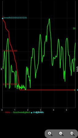

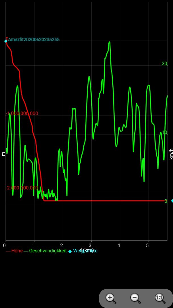

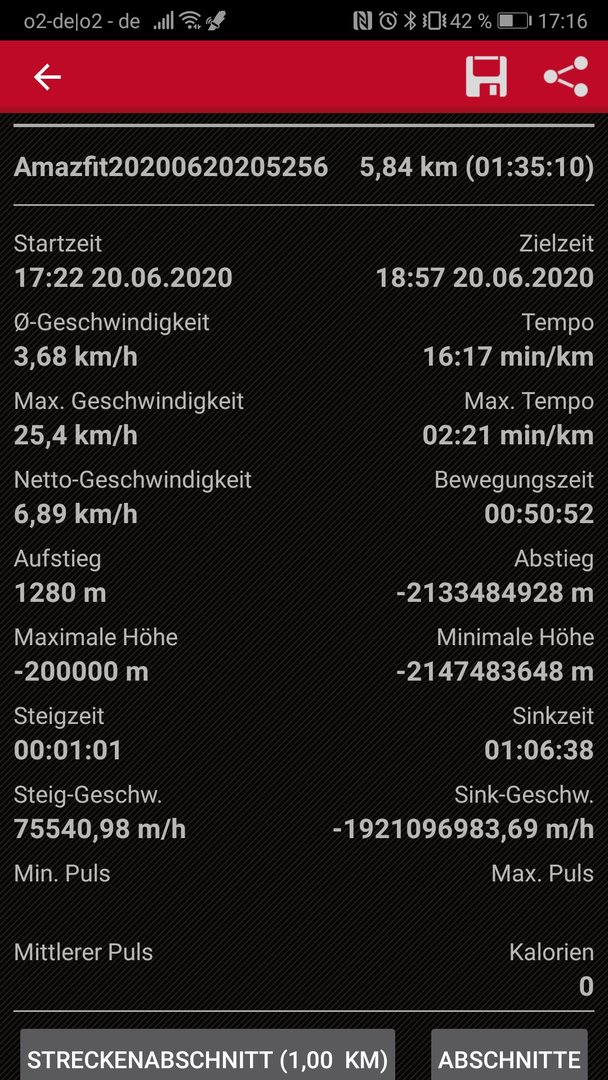

Meine bip s mit Firmware 2.1.1.08 zeichnet leider keine höhendaten auf. Auch fehlen die Höhenangaben und luftdruck im kompass (wie es sie bei der bip gibt). Weiss da jemand was zu? Ein barometer sollte doch verbaut sein!?
Normal hat sie die gleichen Sensoren wie die Bip. Bei mir wird aber auch nix im Kompass angezeigt.
Ok. Wie schaut es beim Aufnehmen einer Trainingseinheit aus? Bei mir fehlt das ganze Höhenprofil :(
Keine Ahnung, ich trainiere nicht. Für mich ist das Ding nur 'ne Uhr, die mir nebenbei Benachrichtigungen zeigt ;) .
Im gpx export steht auch ziemlicher Müll was die Höhe angeht. Siehe import via oruxmaps
Screenshot_20200621_171648_com.orux.oruxmaps.jpgScreenshot_20200621_171654_com.orux.oruxmaps.jpg
