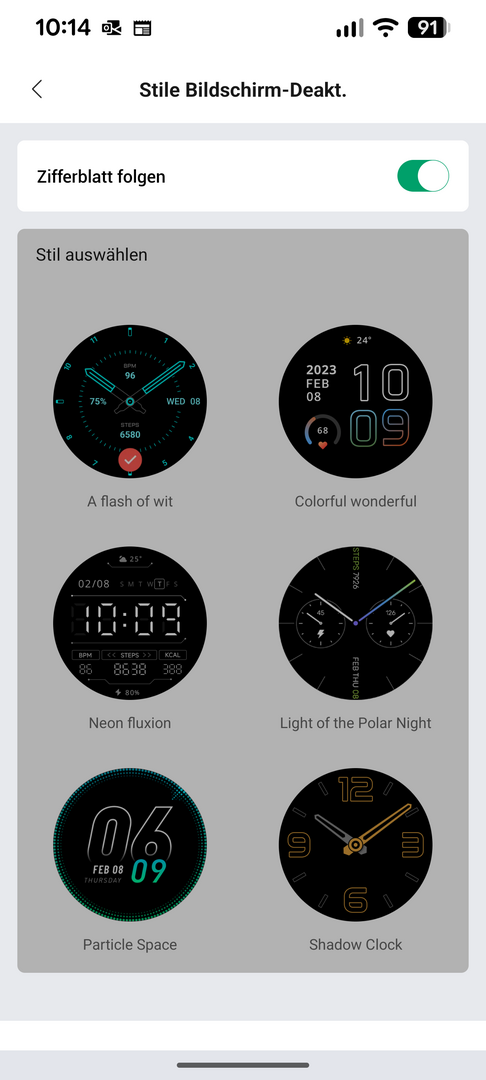

Danke, das mit den Zifferblätter habe ich inzwischen hinbekommen, aber wenn mein aktuelles Zifferblatt in den "abgedunkelten" Modus geht wechselt es immer zu einer anderen Darstellung (s.Screenshot) und da bekomme ich einfach dieses "Häkchen" nicht mehr weg. Würde gerne das nur das aktuelle Zifferblatt abgedunkelt wird im Ruhemodus.
Kannst du mir da auch weiterhelfen ?

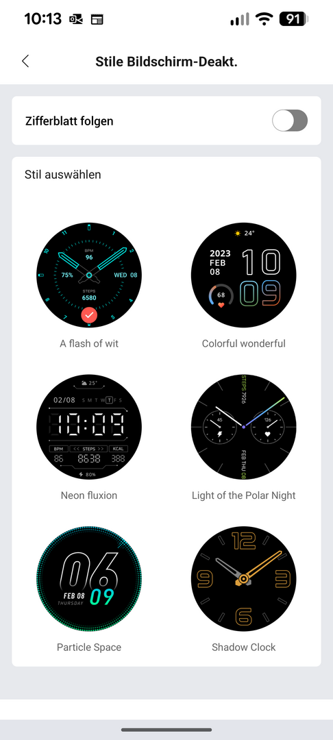

Bei mir sieht da so aus:
Bei dir hat die App ggf. nicht korrekt geladen, denn es fehlt ja auch der Schalter Ziffernblatt folgen. Ich kann ohne Probleme wechseln oder den Schalter bedienen.

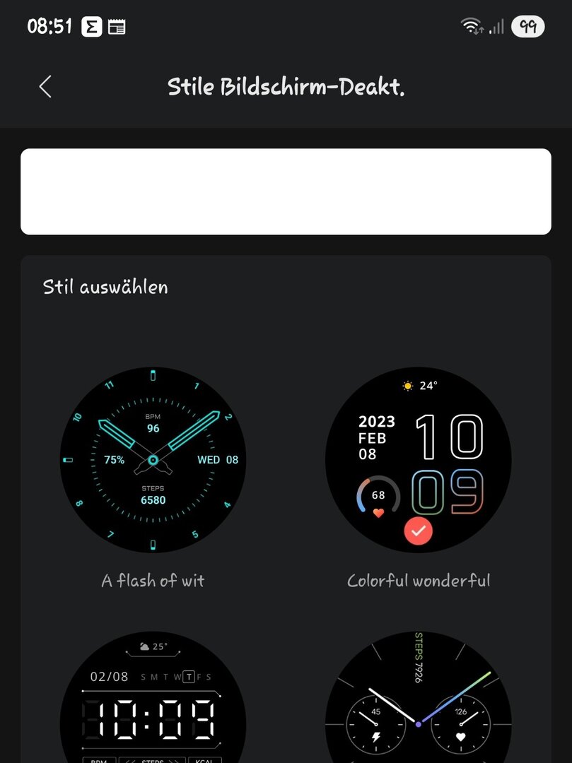

Das liegt am Darkmode. An wenigen anderen Stellen hat die Zepp-App auch Darstellungsprobleme im Darkmode. Entweder den Darkmode temporär abschalten oder blind auf die Position tippen, an der sich der Schalter befindet. Wenn er im Darkmode aktiviert ist, sieht man zwar immer noch nicht den Text "Ziffernblatt folgen", aber den aktivierten Schalter.
Das bekommst du auch nicht weg. Du kannst nur ein anderes Ziffernblatt markieren und nur wenn "Ziffernblatt folgen" deaktiviert ist. Ist es aktiviert, ist das Häkchen fixiert.

@raLf2 danke für den Tip mit dem Darkmode, werde ich testen. AOD habe ich übrigens aktiv.
@chrissilix Mir fiel eben ein, dass man in der Zepp-App unter "Startseite -> Profil (oben rechts in der Ecke) -> Einstellungen -> Nachtmodus" "Wie im System", "Heller Modus" und "Nachtmodus" einstellen kann. Dann bleiben die anderen Apps in ihrem Modus.
