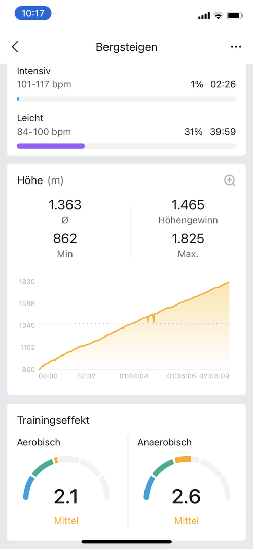

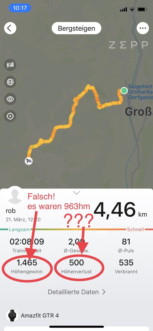

Warum berechnet die Zepp App die zurückgelegten Höhenmeter völlig falsch?
Habe die Amazfit GTR 4 und die App auf einem iPhone.
Beispiel Wanderung:
Start: 882m
Ende: 1845m
(Exakte Werte vom Skilift Tal-/Bergstation)
Die Uhr zeigt einen Aufstieg von 1465m (dies ist ein komplett falscher Wert!!)
Der Aufstieg betrug exakt 963hm!
Es ging stetig (meistens steil) bergauf. Ein kurzes Stück (ca 10-20m) war dabei wo man vielleicht max. 2 Meter an Höhe verloren hat.
Warum berechnet die App einen Höhenverlust von 500hm ??? Anstatt der echten 963hm zeigt die Uhr 1465hm an Aufstieg an!
Wenn die Uhr die 500hm Höhenverlust nicht mit einberechnen würde, dann würde der richtige Anstieg an Höhe berechnet werden.
Bei solch massiven Abeeichungen/Fehlern ist die Uhr oder App völlig nutzlos.
Woran kann das liegen und wer hat auch solche Probleme oder könnte dies mal testen?
Danke

Da liegt die Uhr doch zumindest im Ergebnis bemerkenswert richtig, wenn man von den 1465 die 500 abzieht. Das GPS der Amazefit Uhren ist manchmal etwas ungenau. Wenn der ein paar mal leicht daneben war, könnte es für die Uhr ausgesehen haben, als ob du auf der Strecke vor und zurück gegangen bist. Dadurch kommt dann der größere Höhengewinn und größere Höhenverlust zusammen. Die Subtraktion von beidem passt zu der Subtraktion der Originalwerte ja genau.

Das Ergebnis ist alles andere als genau! Die Uhr gibt einen Gesamtanstieg von 1465hm an - es waren aber nur 963hm.
Die Uhr berechnet 500m Abstieg der nicht vorhanden war - das ergibt so völlig unbrauchbare Werte!
Bei einer anderen Tour hatte ich real 220hm (Angabe der Tour im Internet und auch rechnerisch richtig) - die Uhr zeigte aber weit über 400hm an - das sind alles komplett falsche Werte.

Wenn man sich oben das 2. Foto mit demHöhendiagramm anschaut, dann ist auch nirgends ein Abstieg zuerkennen - zumindest die angegebene 500hm Abstieg würden 50% der gesamten Aufstiegshöhe ausmachen und müsste deutlich im Diagramm nach zu vollziehen sein!

@Arielle01 Das liegt halt am ungenauen GPS (insbesondere bei den Amazefit Uhren). Die Amazefit Uhren sind für solche Messungen nicht gut geeignet, leider.
Wenn das GPS plötzlich hinter dir auf der Strecke liegt, erfasst die Uhr halt einen Abstieg, schließlich bist du ihrer Messung nach zurück nach unten gegangen. Liegt das GPS dann wieder genau oder vor dir, erfasst sie das wieder als Aufstieg. Solange du jetzt kontinuierlich nur nach oben gehst, neutralisieren die falsch erkannten zusätzlichen Aufstiege die falsch erkannten Abstiege und es kommt was halbwegs brauchbares raus, wenn du die falschen Abstiege von dem Aufstiegswert abziehst.
Wenn die Strecke tatsächlich Auf- und Abstiege hat, kommt da mehr murks raus.

Dort sind genau so die Werte wie in der App verzeichnet - also auch der Abstieg von 500m.
Was mich wundert ist dass in der App im Höhendiagramm kein Abstieg zu sehen ist …und dieser wäre mit 500hm ja mind. die Hälfte des Aufstiegs und müsste deutlich erkennbar sein.
