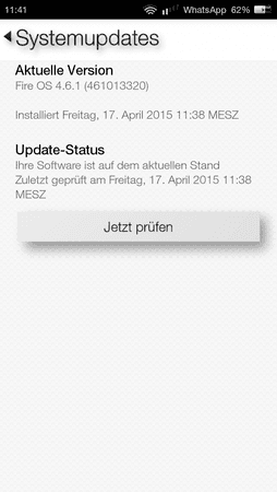

Habe das Telekom manuell geladen, direkt mit dem fp, mit Datei Explorer in das hauptverzeichnis vom internen Speicher verschoben und dann wurde mir das Update in den Einstellungen angezeigt.
Es hat funktioniert, Ota hat es mir kein Update angezeigt. :D
Ach ja, play Store funktioniert nach dem Update auch.

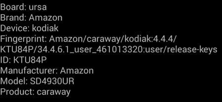

Weiß schon jemand, welche Android Version dahinter steckt?
4.4.4 laut navigon System Check.
