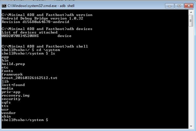

[doublepost=1459624664,1459618741][/doublepost]Hey J-P, sorry, doch wieder hier. Ich habe die Frage im anderen Thread gestellt, bin aber nun weiter gekommen.
Über ein Video bin ich an folgende Befehls-Kombi gekommen:
adb shell
cd \system
ls
bin ich an die Auflistung des System Ordners des Fire gekommen
Hast du evtl. mithilfe dieser Infos eine Idee, was weiter versucht werden kann?

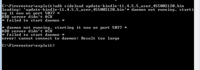

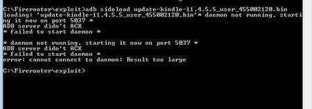

Guten Morgen!
Sorry... ich wieder. Ich habe das o.g. Prob in den Griff bekommen (adb server gestoppt und wieder gestartet).
Nun habe ich heute früh es noch mal probiert und den gesamten Vorgang wiederholt.
Leider kommt als Fehlermeldung, wenn ich beim adb sideload update-kindle-11.4.5.5_user_455002120
bin nun die Fehlermeldung:
"device not found"
Wie gesagt, über den Fastboot habe ich TWRP gestartet, sidload wird aber nichts.
Ich habe mal die gesamte Ausgabe des Terminals dazu dran gehängt....
kannst du mir da helfen?
beim normalen boot lande ich im TWRP
Danke!
