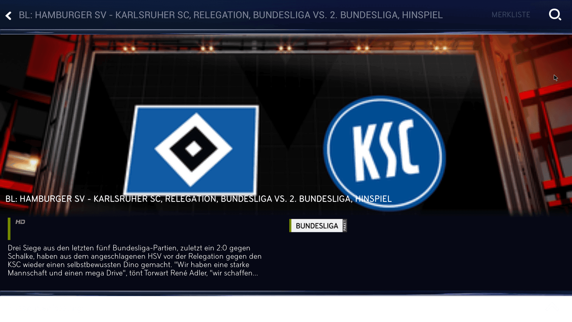

Wenn ich bei der Version 1.3.4 im Sky Guide erst auf den rechten Pfeil klicke, wie es ja viele beschrieben haben, kommt bei mir leider kein Playbutton.
Leider kann ich das mit dem heutigen Tag bestätigen....:confused2: Aber bei mir ist JEDER Sender, den ich über den Guide versuche zu starten, OHNE den Start Button.
Kann das jemand evtl. noch bestätigen?
Bei mir auch, scheinbar haben sie da was an der Website geändert. Auffällig ist auch, dass im Sky Guide bei dem kleinen Fenster oben links nicht mehr "Auch über Sky Go verfügbar" steht, sondern nur noch so ein kleines Play-Symbol. Lediglich bei einem der Sender, bei dem auch Serien laufen (AXN? Der, auf dem Boardwalk Empire läuft) steht das noch da und da kommt auch das Play-Symbol dann.
Reaktionen: J-P
Bei mir, Version 1.1, ebenso keine Playtaste. Beruhigend ist (zumindest für mich), dass die echten Liveinhalte noch nicht betroffen zu sein scheinen. Habe eben probeweise ein Livespiel gestartet (österreichische Bundesliga, Sport HD2), funktionert nach wie vor einwandfrei, d.h. inklusive Playtaste.
LG
Also wie hast du den Stream gestartet? Direkt über den Sky Guide sorgt bei mir für die allgemein bekantne Fehlermeldung mit den 4 Geräten.
Also hast du nun bei Schritt 3 eine Playtaste oder nicht? Dein Post ist da ein bisschen unklar. :D Wenn sie da ist, wo fehlt sie denn?
Ich habe bei keiner Auswahl über Sky Guide eine Playtaste, wie bereits von J-P beschrieben. Ausser bei einem echten Livestream (bei dem Ausprobierten) ist die Playtaste da und der Stream funktioniert!
